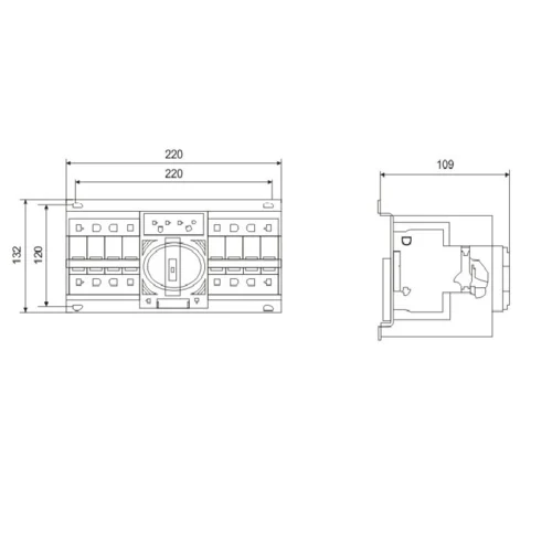

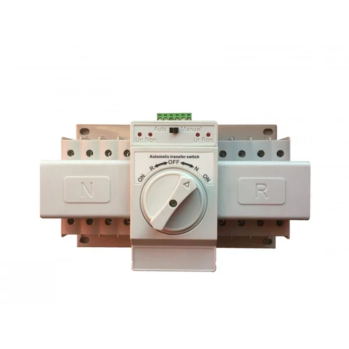

Реверсивный рубильник с мотор приводом, 4 полюса, 63А
Реверсивный рубильник серии SQ3 используется для коммутации 2-х вводов в автоматическом или ручном режиме.
Предназначен для использоваться в качестве устройства Автоматического ввода резерва без применения дополнительного оборудования (генератор должен быть оснащен функцией автоматического запуска по сухому контакту).
В автоматическом режиме устройство контролирует наличие напряжения по фазе "А" каждого ввода. Приоритет на ввод "N" (normal). При исчезновении напряжения на фазе "А" ввода "N" и при наличии напряжения на фазе "А" второго ввода "R" (standby) рубильник автоматически переключит нагрузку на резервный ввод. При востановлении напряжения на вводе "N" устройство переключит нагрузку обратно.
