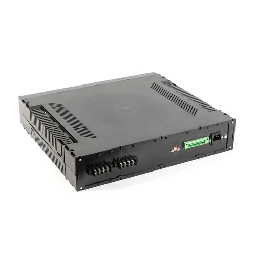

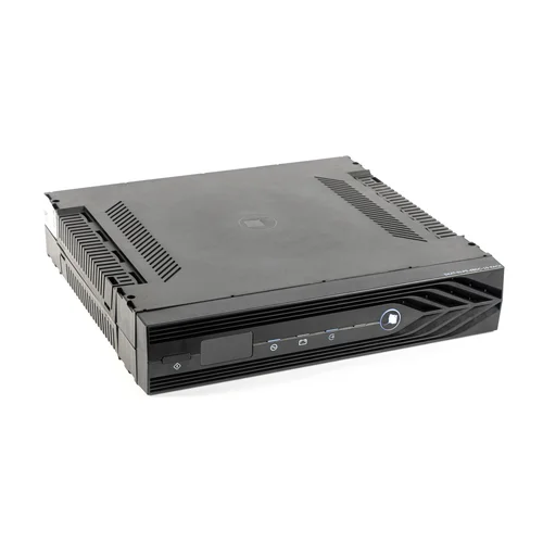

СКАТ ИБП-48/10-RACK
058554
Источник бесперебойного питания для систем связи 220/48 В, 10 А. Без встроенных АКБ. Корпус для установки в 19" шкаф, высота — 2U.

ОСОБЕННОСТИ SKAT-RLPS.48DC-10 RACK (СКАТ ИБП-48/10-RACK):
Питание нагрузки напряжением постоянного тока;
Оптимальный заряд аккумуляторной батареи при напряжении сети в диапазоне, указанном в п.1 таблицы;
Автоматический переход в режим резервного питания нагрузки от АКБ при пропадании или снижении напряжения электрической сети ниже значения указанного в п.1. таблицы;
Защита АКБ от глубокого разряда в режиме резервного питания путём отключения нагрузки от АКБ при снижении напряжения на клеммах АКБ;
Защита источника от токовой перегрузки (короткого замыкания) в цепи подключения АКБ посредством плавкого предохранителя;
Электронная защита источника от переполюсовки клемм АКБ;
Защита питающей сети от короткого замыкания в источнике посредством плавкого предохранителя;
Электронная защита от перегрева источника (если встроенный вентилятор не в состоянии обеспечить необходимое охлаждение). При этом источник переходит в режим резервного питания до понижения его температуры ниже +80°С;
Защита от аварийного повышения напряжения по выходу посредством автоматического выключения источника;

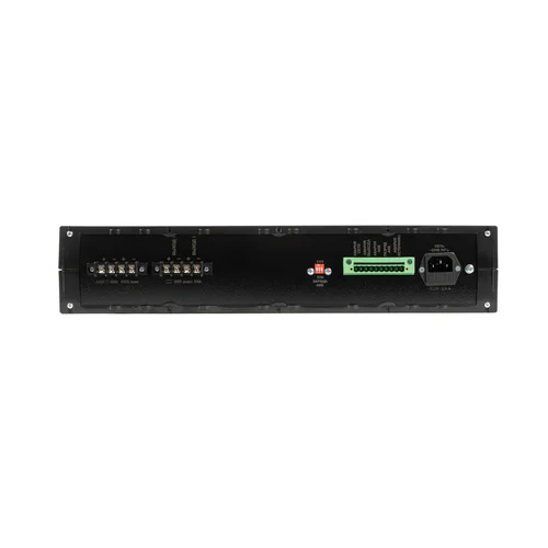

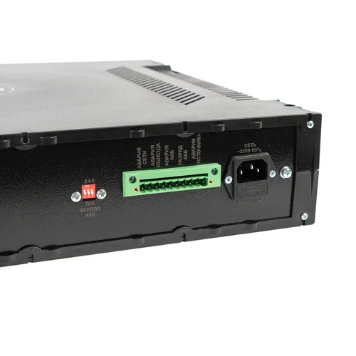

Индикация о наличии сетевого напряжения с помощью светодиода «Сеть»;
Индикация о состоянии АКБ с помощью светодиода «АКБ»;
Выдача информационных диагностических сообщений (подключение внешних цепей индикации) и (или) управление внешними устройствами автоматики посредством релейных выходов.

7 Ограничение тока заряда АКБ, A 10; 6; 4; 2; **

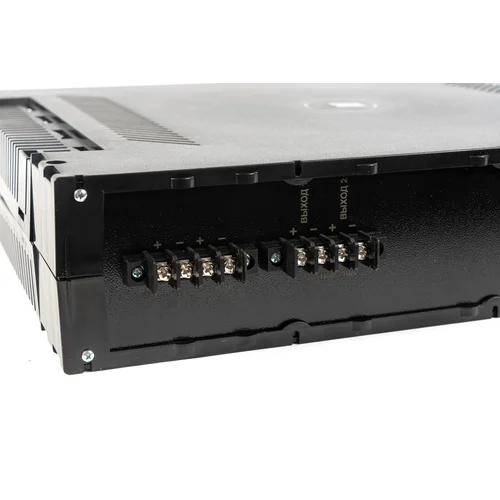

15 Максимальное сечение провода, зажимаемого в клеммах колодок «ВЫХОДЫ 1,2» и «АКБ», мм2 6
16 Максимальное сечение провода, зажимаемого в клеммах колодок «Информационные выходы» и «АКБ», мм2 2,5

Входное соединениеIEC320 C14

Тип и количество выходных розетокКлеммный терминал
