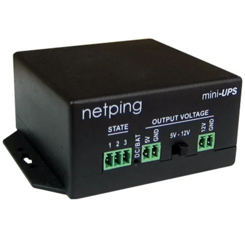

Устройство бесперебойного питания со встроенным аккумулятором. Для питания устройств NetPing при исчезновении внешнего электропитания.
Базовые параметры
Ethernet порт: Нет
Безвентиляторное исполнение: Да
Управление электропитанием
Выход питания, канал 1: 12В постоянного напряжения, ток до 0.4A
Выход питания, канал 2: 5В постоянного напряжения, ток до 1A
Физические параметры
Размеры устройства: 75 x 95 x 40

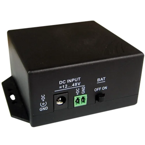

Электропитание: 12В .. 48В DC
Вес: 250 г.
Комплект поставки: Устройство, отвертка, провод с разъемом DJK-11, памятка, пакет
Тип вилки электропитания: DJK-02 2.1 мм и клеммник
Диапазон температур: 0°C .. 40°C
Выходное напряжение12...5
