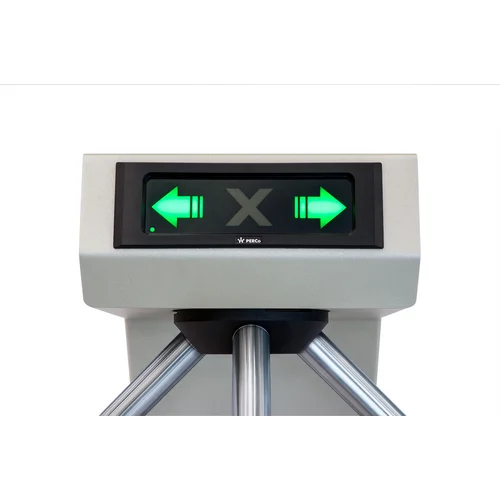

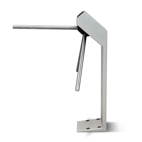

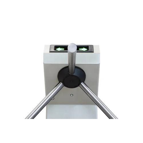

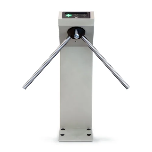

Электромеханический турникет PERCo-TTR-04CW предназначен для работы на открытом воздухе под навесом или в неотапливаемых помещениях: на проходных предприятий и организаций, на строительных площадках, горнолыжных курортах, развлекательных объектах, в парках отдыха, спортивно-оздоровительных объектах.
Стойка турникета имеет встроенную систему терморегуляции, которая поддерживает температуру внутри корпуса выше 0 °C. Это позволяет использовать турникет-трипод при отрицательных температурах. Эксплуатация стойки турникета разрешается при температуре окружающего воздуха от минус 40 °С до плюс 50 °С.
Модель TTR-04CW имеет встроенную электронику (плату CLB) в верхней части корпуса турникета и запитывается напряжением 12В постоянного тока.
С целью увеличения коррозионной стойкости на корпус стойки турникета методом электрохимического цинкования наносится слой цинка толщиной 9 мкм, затем производится окрашивание порошковой краской.
Управление турникетами серии TTR-04 возможно как от системы контроля доступа (СКУД), так и автономно дежурным охранником или вахтером с помощью пульта дистанционного управления (входит в стандартный комплект поставки) или устройства радиоуправления (приобретается отдельно).
Режим работы турникета задается независимо для каждого направления прохода, т.е. задание режима прохода в одном направлении, не изменяет заданный режим прохода для другого направления.
В стойку турникета встроены оптические датчики поворота преграждающих планок, которые позволяют корректно фиксировать факт и направление прохода при работе турникета под управлением СКУД.
Встроенный гидравлический демпфер обеспечивает плавную и бесшумную работу турникета.
