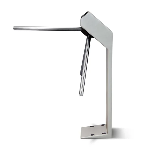

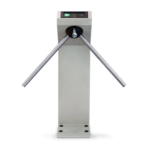

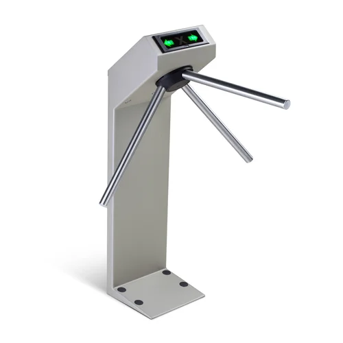

Компактная конструкция позволяет использовать турникет TTR-04.1 на проходных любой конфигурации.
Управление турникетом TTR-04.1 возможно как от системы контроля доступа, так и автономно с помощью пульта дистанционного управления (входит в стандартный комплект поставки) или устройства радиоуправления (приобретается отдельно).
Возможность выбора режима управления (импульсный или потенциальный) обеспечивает корректную работу в системах контроля доступа любых производителей.
Режим работы — разрешение или запрет прохода — может быть задан независимо для каждого направления прохода. Встроенные в стойку турникета оптические датчики поворота преграждающих планок фиксируют реальный факт прохода и его направление, что обеспечивает корректный учет рабочего времени в системах контроля доступа.
Плата блока управления конструктивно размещена в корпусе турникета. Механизм доворота обеспечивает автоматический доворот преграждающих планок до исходного положения после каждого прохода. Встроенный гидравлический демпфер обеспечивает плавную и бесшумную работу турникета.
Специальный вход управления Fire Alarm позволяет подключать устройство, подающее команду аварийной разблокировки (например, от пожарной сигнализации).
Предусмотрены релейные выходы для подключения дополнительных выносных индикаторов запрета/разрешения проходов.
Возможно подключение к турникету датчика контроля зоны прохода и сирены.
Опционально турникет может комплектоваться преграждающими планками «Антипаника», которые позволяют в экстренных ситуациях быстро освободить проход без применения специальных ключей или инструментов.
Кроме этого, в турникет встроен замок механической разблокировки, позволяющий, в случае необходимости, с помощью ключа разблокировать его (обеспечить свободный поворот преграждающих планок).
При расчете количества турникетов, необходимого для обеспечения быстрого и удобного прохода людей, рекомендуется устанавливать по одному турникету на каждые 500 человек, работающих в одну смену, или из расчета пиковой нагрузки 30 человек в минуту.
При необходимости турникеты могут комплектоваться ограждениями, выполненными с ними в едином дизайне.
