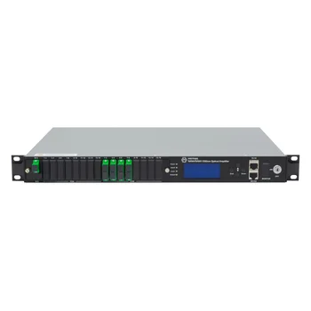

Vermax-NGE - это новое поколение высокопроизводительных EDFA усилителей с низким уровнем шума. В зависимости от модели может иметь в составе оптический переключатель и CWDM мультиплексор длин волн 1310/1490/1550 нм, благодаря чему достигается уменьшение количествя оборудования в тракте, улучшение качественных показателей и повышается общая надежность системы. Это идеальное оборудование для сетей FTTx, обеспечивающее гибкое и недорогое решение для интеграции WDM и FTTH.
