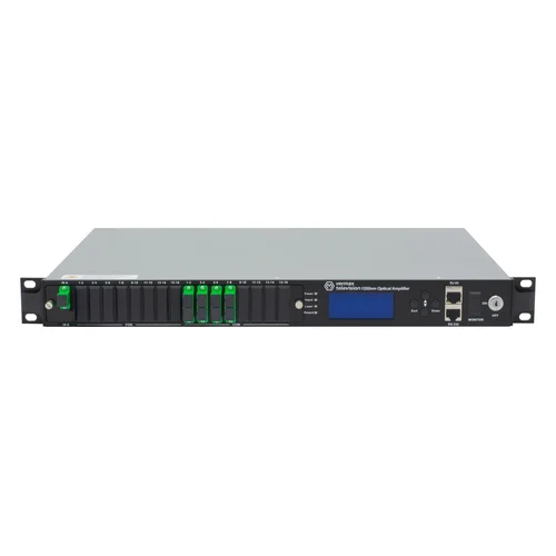

Поддерживает управление и мониторинг по SNMP-протоколу. В новом исполнении 1U
Vermax-NGE - это новое поколение высокопроизводительных EDFA усилителей с низким уровнем шума. В зависимости от модели может иметь в составе оптический переключатель и CWDM мультиплексор длин волн 1310/1490/1550 нм, благодаря чему достигается уменьшение количествя оборудования в тракте, улучшение качественных показателей и повышается общая надежность системы. Это идеальное оборудование для сетей FTTx, обеспечивающее гибкое и недорогое решение для интеграции WDM и FTTH.
Вы можете легко ориентироваться в моделях данной серии, получив всю необходимую информацию по артикулу:
Первое число в артикуле - количество выходных портов (2, 4, 8, 16 или 32)
Второе число - выходная мощность на порт дБм (от 15 до 24)
S - 2 входа, встроенный оптический переключатель
P - WDM фильтр PON
Эксплуатационные характеристики EDFA усилителей Vermax-NGE:
  • Входные порты: 1 или 2 (с оптическим переключателем);
  • Выходные порты: 2, 4, 8, 16 или 32, в зависимости от модели;
  • Выходная оптическая мощность регулируется в диапазоне 12 дБ;
  • Низкий коэффициент шума: менее 5,5 дБ при входном сигнале 0 дБм;
  • Можно установить режим постоянной мощности или режим постоянного тока;
  • Функция сигнализации вентилятора и горячая замена;
  • Поддержка горячей замены пылезащитного экрана воздухозаборника;
  • Возможность установки одного или двух блоков питания, а также возможность горячей замены (AC/DC опционально);
  • Удобный WEB-интерфейс управления c поддержкой дополнительных функций: RF-анализатор и измеритель обратного отражения;
  • Интеллектуальная система контроля температуры позволяет снизить энергопотребление.
Оптические характеристики
Длина волны, нм1545-1565
Оптическая выходная мощность, дБм15...24
Диапазон оптической входной мощности, дБм-10 ... +10
Стабильность выходной оптической мощности, дБм±0.5
Коэффициент шума,дБ≤ 5.5
Потери на отражение (по входу и выходу), дБм≥ 50
Тип разъемовSC/APC, LC/APC
Утечка накачки по входу и выходу, дБм≤ -30
Поляризационно зависимое усиление, дБ<0.5
Поляризационная модовая дисперсия, пс<0.5
Диапазон регулировки оптической мощности, дБ6
WDM фильтрНет
Общие характеристики
Напряжение питания, В160-250 (DC 48 Опционально)
Общая потребляемая мощность, Вт≤ 50
Диапазон рабочих температур, ℃-10 ... +50
Относительная влажность при эксплуатации, %< 85%
Температура хранения, ℃-40 ... +80
Габариты, мм483 x 440 x 44
Количество входов NGE1
Количество выходов NGE8
Выходная оптическая мощность23
