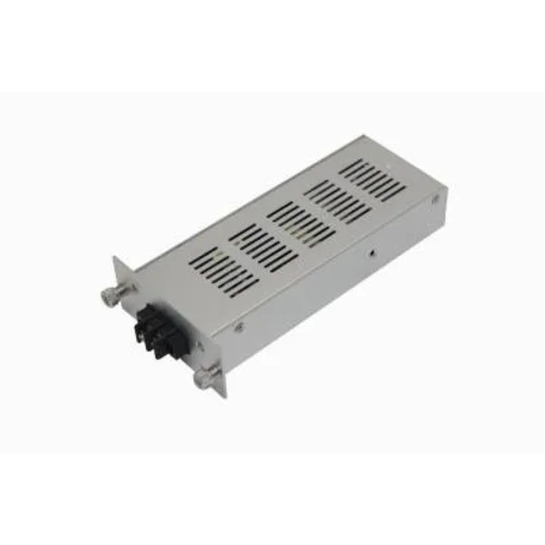

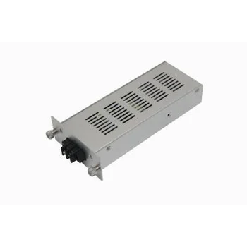

Во всех усилителях Vermax-EDFA установлено два блока питания переменного тока на 220В.
Данный блок питания можно установить вместо блоков питания переменного тока. Это позволяет сделать классическое гибридное питание устройства при минимальных дополнительных затратах
Внимание подходит только для усилителей VERMAX-EDFA-15 VERMAX-EDFA-16 VERMAX-EDFA-17 VERMAX-EDFA-18 VERMAX-EDFA-19 VERMAX-EDFA-20 VERMAX-EDFA-21 VERMAX-EDFA-22 VERMAX-EDFA-23 VERMAX-EDFA-24
