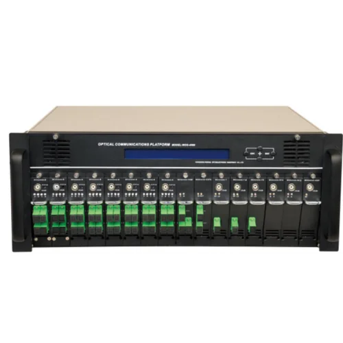

Оптическая платформа Vermax-WOS-P4U - это совершенно новый продукт третьего поколения, выпущенный Vermax на основе профессионального опыта в разработке, производстве и продаже оборудования для передачи кабельного телевидения более 20 лет. Она обеспечивает мощный функционал и гибкую конфигурацию в решениях для оптической передачи данных HFC. Шасси размером 4U содержит шестнадцать компактных слотов, в каждый из которых можно установить любой функциональный модуль, способный выполнять «горячую» замену. Встроенное горячее резервирование с двумя источниками питания, эффективное охлаждение с помощью вентилятора и соответствующее резервирование функциональных модулей способствуют надежности операторского класса. Блок управления CMM обеспечивает удобный HMI с ЖК-дисплеем, отображающим рабочее состояние каждого модуля в реальном времени и удобной настройкой параметров.Программное обеспечение для управления сетью, соответствующее протоколу SNMP, предлагается для дистанционного управления и автоматического мониторинга.

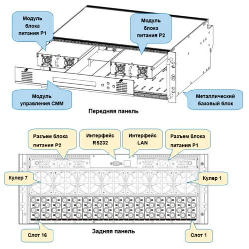

  • Шасси с 16-ю слотами для модулей.
  • Два блока питания AC220V (опционально DC48V).
  • Модуль управления CMM. Высотой 1RU на передней панели с LCD дисплеем и функциональными кнопками.
  • Сетевой транспондер с интерфейсами RS232 и LAN.
  • Семь съемных охлаждающих вентиляторов.
