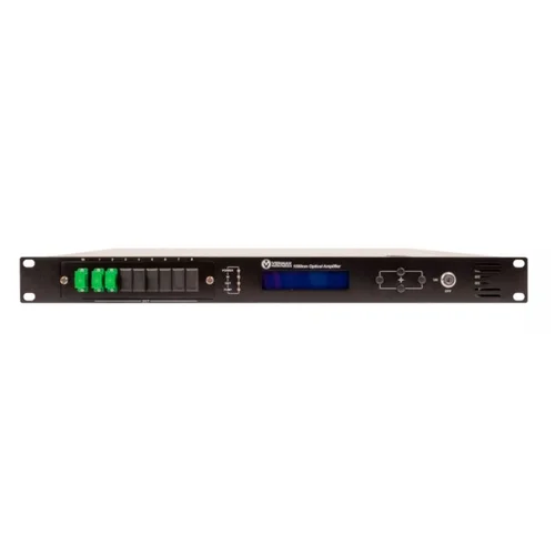

Оптический усилитель VERMAX для сетей КТВ, 18dBm два выхода
Vermax
Технические характеристики
Параметр
Значение
Примечание
Характеристики оптической части
Длина волны, нм
1540..1565
Входная мощность, дБм
-5 ... +10
рекомендуемый входной уровень сигнала 0 ... +5
Выходная мощность, дБм
В зависимости от модели
15 .. 25 дБм
Стабильность выходной мощности, дБ
+/- 0,2
Число выходов
2
SC/APC
Коэффициент шума, дБ
5
при оптической мощности на входе 0дБ
Обратные потери, дБ
>45
на оптическом входе / выходе
Поляризационно-зависимые потери, дБ
0,3
Зависимость коэффициента усиления от поляризации, дБ
0,5
Изоляция входа / выхода, дБ
-30
C/N
51
10км стандартная оптическая линия, передатчик 1550нм с внешней модуляцией, передача 59к в аналоге и 30к в цифре, на входе оптического приемника -1дБм
C/CTB
63
C/CSO
63
Оптический разъем
SC/APC
под заказ FC/APC, LC/APC
Общие характеристики
Сетевой интерфейсный порт
RJ-45, RS-232
поддерживает I.E. и SNMP
Напряжение питания, В
160..250 (50Гц)
220VAC опционально DC, AC+DC
Потребляемая мощность, Вт
50
при работе одного блока питания
Рабочая температура, oC
-5..+55
температура регулируется автоматически
Температура хранения,
-30..+70
Относительная влажность
5% ~ 95%
Размеры, мм
В зависимости модели
Вес, кг
Количество входов1
Количество выходов2
Оптические характеристики
Длина волны, нм1540-1565
Входная мощность, дБм-5 ... +10
Выходная оптическая мощность, дБм18
Общая выходная оптическая мощность, дБм22
Стабильность выходной мощности, дБм±0.2
Обратные потери по входу, дБ≥ 45
Обратные потери по выходу, дБ≥ 45
Тип разъемовSC/APC
Утечка накачки по входу, дБм≤ -30
Утечка накачки по выходу, дБм≤ -30
Поляризационно-зависимое усиление, дБ<0.5
Поляризационно-модовая дисперсия, пс<0.5
Диапазон регулировки оптической мощности, дБм4
WDM фильтрНет
C/N, дБ≥ 50
C/CTB, дБ63
C/CSO, дБ63
Напряжение питания, В160-250 (DC 48 Опционально)
Общая потребляемая мощность, Вт≤ 50
Рабочая температура, °С-5…+55
Рабочая относительная влажность воздуха, %< 85%
Температура хранения, °С-40...+80
Габаритные размеры,мм483(W)×340(D)× 44(H)
ВЕС, КГ5,5
