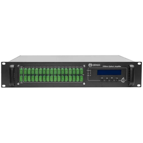

Vermax-MLP-32x16 S – является высокопроизводительным EDFA усилителем с низким уровнем шума и встроенным оптическим переключателем. Это идеальное оборудование для сетей FTTx, обеспечивающее гибкое и недорогое решение для интеграции WDM и FTTH.
Эксплуатационные характеристики EDFA Vermax-MLP-32x16 S:
  • Поддерживает управление и мониторинг по SNMP-протоколу
  • Встроенный оптический переключатель для обеспечения функции резервирования;
  • Количество выходных портов: 32;
  • Низкий коэффициент шума: менее 6 дБ при входном уровне сигнала 0 дБм;
  • Удобный интерфейс сетевого управления, совместим со стандартом сетевого управления SNMP;
  • Интеллектуальная система контроля температуры позволяет уменьшить энергопотребление.
