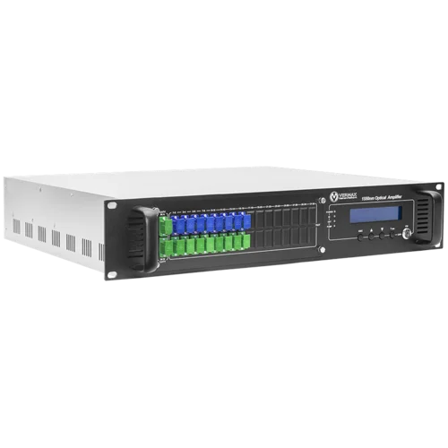

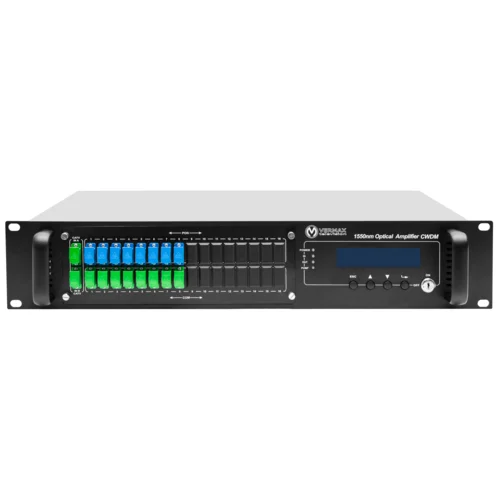

Vermax-MLP-16x24 SP (модель с CWDM) – является высокопроизводительным EDFA усилителем с низким уровнем шума и встроенным оптическим переключателем. Каждый выход имеет встроенный CWDM мультиплексор длин волн 1310/1490/1550 нм, благодаря чему достигается уменьшение количествя оборудования в тракте, улучшение качественных показателей  и повышается общая надежность системы. Это идеальное оборудование для сетей FTTx, обеспечивающее гибкое и недорогое решение для интеграции WDM и FTTH.
Эксплуатационные характеристики EDFA Vermax-MLP-16x24 SP:
- Количество выходных портов: 16.
- Встроенный оптический переключатель для обеспечения функции резервирования.
- Общая выходная оптическая мощность  38,5 дБм
- Низкий коэффициент шума: менее 6 дБ при входном уровне сигнала 0 дБм
- Удобный интерфейс сетевого управления, совместим со стандартом сетевого управления SNMP.
- Интеллектуальная система контроля температуры позволяет уменьшить энергопотребление.
