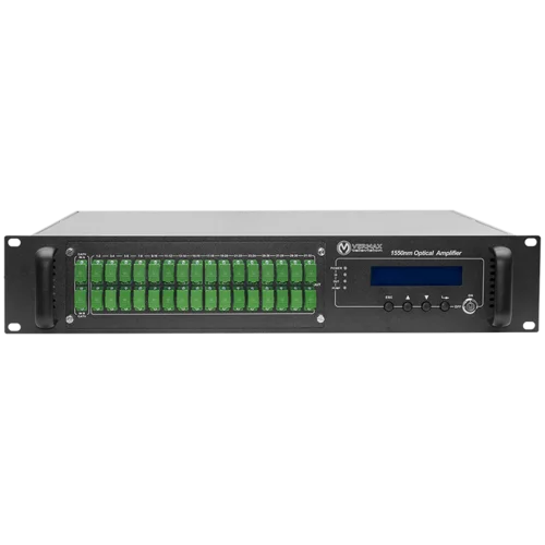

Vermax-MLP-32x18 S – является высокопроизводительным EDFA усилителем с низким уровнем шума и встроенным оптическим переключателем. Это идеальное оборудование для сетей FTTx
Эксплуатационные характеристики EDFA Vermax-MLP-32x18 S:
  • Поддерживает управление и мониторинг по SNMP-протоколу
  • Встроенный оптический переключатель для обеспечения функции резервирования;
  • Количество выходных портов: 16;
  • Низкий коэффициент шума: менее 6 дБ при входном уровне сигнала 0 дБм;
  • Удобный интерфейс сетевого управления, совместим со стандартом сетевого управления SNMP;
  • Интеллектуальная система контроля температуры позволяет уменьшить энергопотребление.
  • Стандартный конструктив 19"  2U
Количество входов2
Количество выходов32
Оптические характеристики
Длина волны, нм1545-1565
Количество входов усилителя2
Количество выходов усилителя32
Входная мощность, дБм-5 ... +10
Выходная оптическая мощность, дБм18
Общая выходная оптическая мощность, дБм35
Стабильность выходной мощности, дБм±0.5
Коэффициент шума,дБ≤ 5.0
Обратные потери по входу, дБ≥ 45
Обратные потери по выходу, дБ≥ 45
Тип разъемовSC/APC, LC/APC
Утечка накачки по входу, дБм≤ -30
Утечка накачки по выходу, дБм≤ -30
Поляризационно-зависимое усиление, дБ<0.5
Поляризационно-модовая дисперсия, пс<0.5
Диапазон регулировки оптической мощности, дБм4
WDM фильтрНет
C/N, дБ≥ 50
C/CTB, дБ63
C/CSO, дБ63
Оптический переключатель
Вносимые потери, дБ≤ 1.0
Время переключения, мс≤ 500
Режим переключенияАвтоматически, относительно порогового значения, с возвратом на основной канал при восстановлении
Общие характеристики
Напряжение питания, В160-250 (DC 48 Опционально)
Общая потребляемая мощность, Вт≤ 50
Рабочая температура, °С-10 ... +50
Рабочая относительная влажность воздуха, %< 85%
Температура хранения, °С-40 ... +80
Габаритные размеры,мм483 x 440 x 88
ВЕС, КГ6
Управление и мониторингWEB, SNMP
Программное обеспечение
