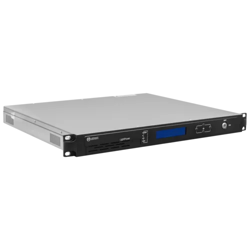

Оптический усилитель VERMAX для сетей КТВ, 20dBm выход, 2 входа
Vermax
89 281
Поддерживает управление и мониторинг по WEB, SNMP и по средствам прикладного ПО Vermax Network Management System (Vermax NMS)
VERMAX-EDFA-xx - оптические усилители на волокне, легированном эрбием (Усилитель EDFA - Erbium-Doped Fiber Amplifier) Оптический усилитель состоит из легированного эрбием оптического волокна и высоконадежных лазеров накачки работающих на 980/1480 нм. Хорошие эксплуатационные показатели позволяют использовать данную модель в различных сетях кабельного телевидения больших и средних размеров.
  • Низкий шум и высокая энергетическая эффективность обеспечивается применением системы лазеров накачки с разными длинами волн;
  • Микропроцессорная система контроля обеспечивает стабильность параметров и рабочих режимов;

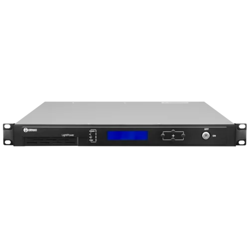

  • Встроенный дисплей для контроля рабочих режимов;
  • Широкий диапазон доступных выходных мощностей (различные модели);

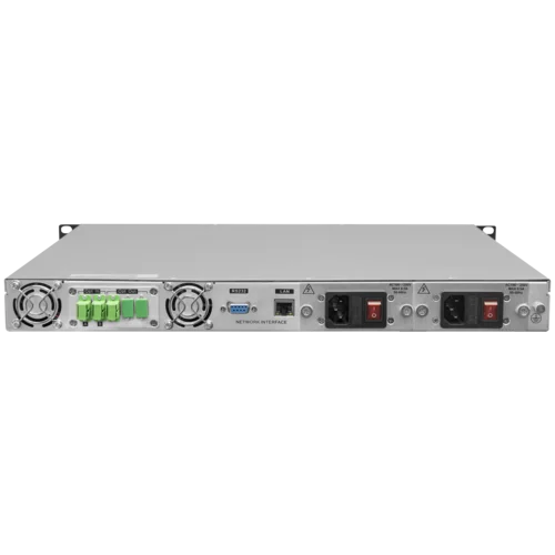

  • 2 блока питания;
  • Стандартный конструктив 19" 1U.

Оптический разъем
SC/APC
под заказ FC/APC, LC/APC

Сетевой интерфейсный порт
RJ-45, RS-232
поддерживает I.E. и SNMP
