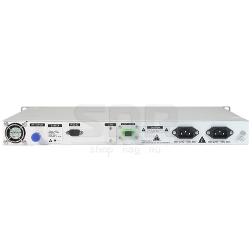

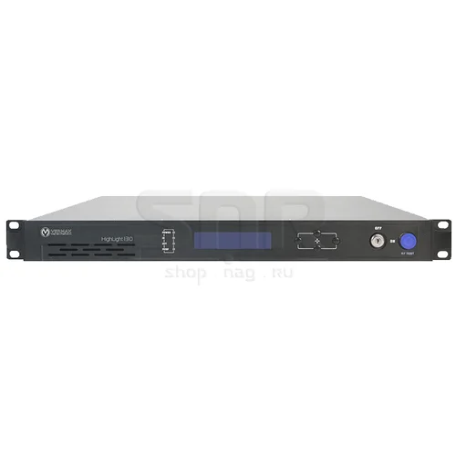

На передней панели передатчика располагается:
  • Цифровой индикатор контроля режимов работы. В зависимости от режима индикации он может давать информацию о выходной оптической мощности, температуре лазера, токе лазера или токе охладителя;
  • Кнопка выбора режима измерения;
  • F разъем тестовой точки входного RF сигнала;
  • Замок выключателя лазера;
  • Регулятор входного аттенюатора;
  • Выключатель системы АРУ входного усилителя;
  • Светодиодные индикаторы режимов работы.
На задней панели передатчика располагается:
  • Входной разъем RF сигнала;
  • 1 оптический выход (SC или FC);
  • Разъем подключения сетевого кабеля питания
  • RS232 порты (служебные).
  • 2 блока питания
