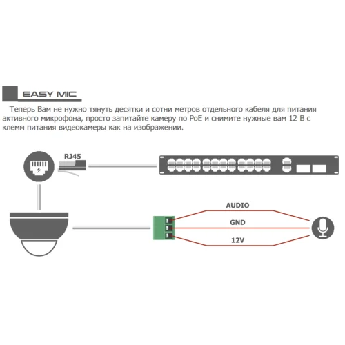

| Аудио интерфейсы | EasyMic / аудиовыход |

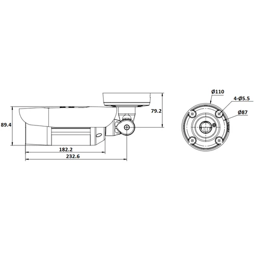

| Размеры, мм | Ø108 x 338 |
