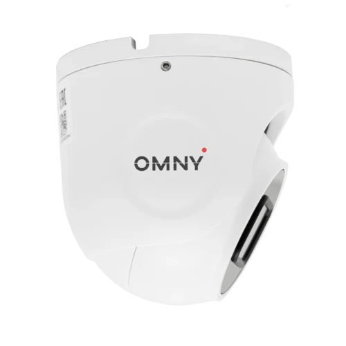

Всепогодная купольная камера OMNY miniDome2T-S-C
Ключевая особенность: Камера из бюджетного сегмента.
Изображение: Качественное изображение с разрешением 2 Мп (1080р) и 30 кадрами в секунду.
Угол обзора камеры: 85 градусов.
Дальность ИК подсветки до 25 метров.
Установленные в камеру аналитики позволяют снизить количество ложных тревог, в отличие от детектора движений, который срабатывает на любое движение (животные, падающая листва и так далее).
Благодаря функционалу DWDR (Цифровой Wide Dynamic Range) Вы получите равномерную картинку: пересвеченные участки будут затемнены, а темные участки - осветлены.
Камера имеет встроенный слот для SD карты объемом до 256 гигабайт, что позволит хранить запись с камеры локально.
Устройство выполнено в уличном всепогодном формате с влагозащитой IP67 и вандалостойкостью IK10.
Чтобы просматривать живое видео с камеры и архив, установите мобильное приложение OmnyVideo.
