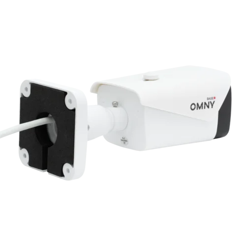

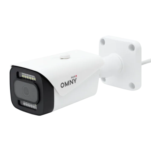

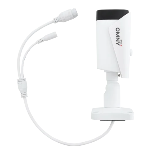

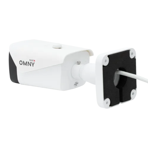

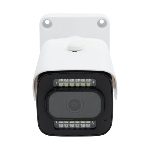

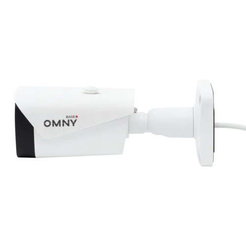

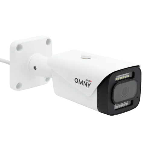

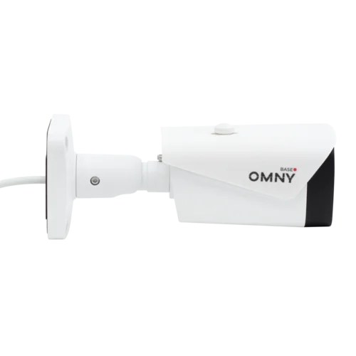

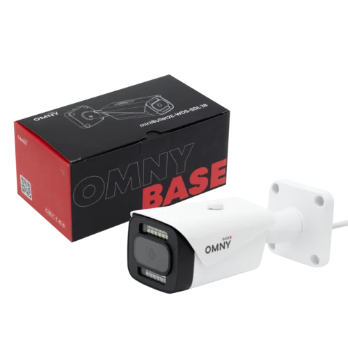

Всепогодная уличная камера гибридной подсветкой OMNY miniBullet2E-WDS-SDL-C v2 28
Открыть optima.video в новой вкладке
Ключевая особенность: Гибридная подсветка, встроенная в камеру, позволяет получать качественное цветное или черно-белое изображение круглые сутки!
Изображение: Качественное изображение с разрешением 2 Мп (1080р) и 30 кадрами в секунду.
Угол обзора камеры: 100 градусов.
Дальность гибридной и ИК подсветки до 30 метров.
Встроенный в камеру микрофон позволяет получать качественный звук с места наблюдения.
Установленные в камеру аналитики позволяют снизить количество ложных тревог, в отличие от детектора движений, который срабатывает на любое движение (животные, падающая листва и так далее).
Благодаря функционалу Real WDR (Wide Dynamic Range) Вы получите равномерную картинку: пересвеченные участки будут затемнены, а темные участки - осветлены.
Камера имеет встроенный слот для SD карты объемом до 256 гигабайт, что позволит хранить запись с камеры локально.
Устройство выполнено в уличном всепогодном формате с влагозащитой IP67 и вандалостойкостью IK10.

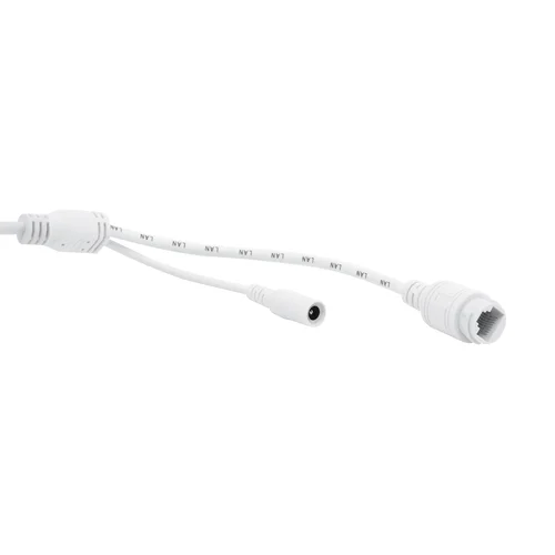

Сетевые интерфейсыRJ-45 (10/100Base-T)
Сетевое хранение данныхFTP
Wi-Fi в камеренет
Питание
Питание12±1В DC; 802.3af A/B

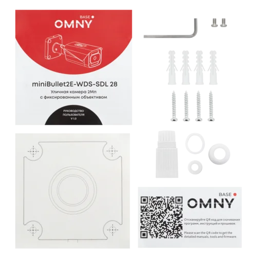

Комплект поставкиКамера - 1 шт, паспорт - 1 шт, наклейка для монтажа - 1 шт, визитная карточка - 1 шт, шестигранный ключ - 1 шт, дюбели - 4 шт, саморезы - 4 шт, винты 2.5*5 - 2 шт, герметичный коннектор - 1 шт
