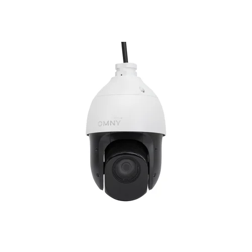

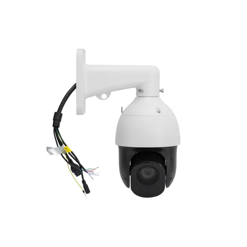

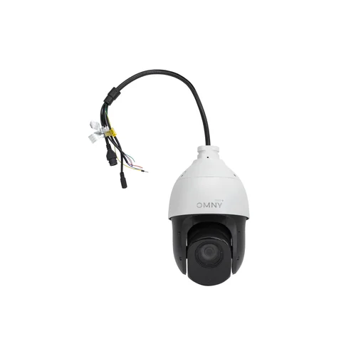

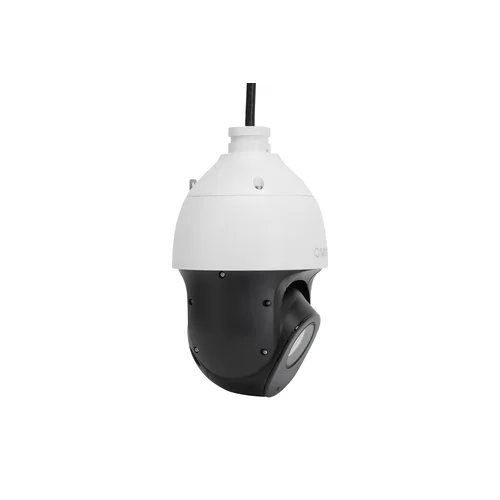

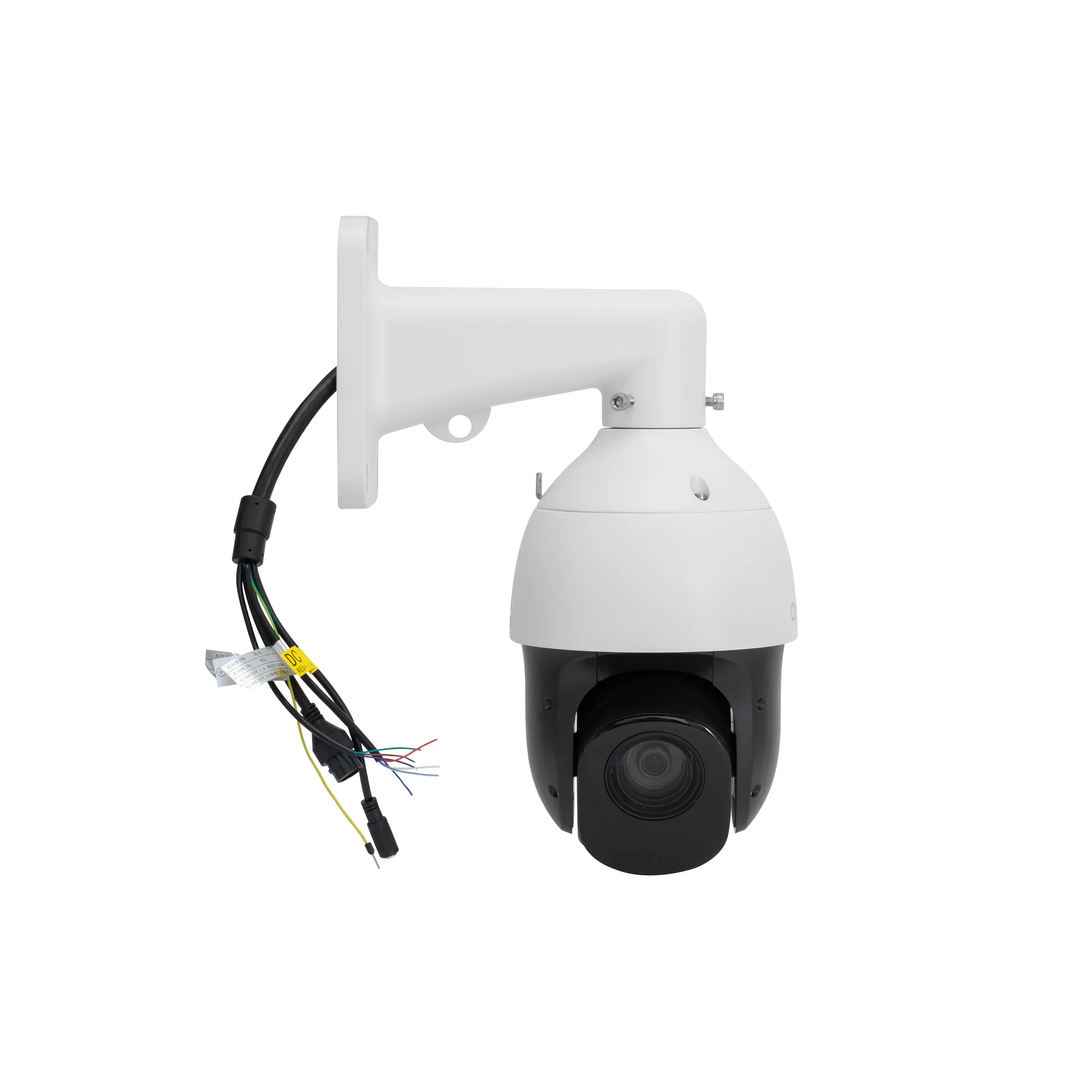

OMNY PRO
OMNY F22SE x25
049814
Разрешение 2Мп, 30к/с, WDR 140dB, 0.001 лк, дальность ИК-подсветки 150 метров, 25 кратный оптическое увеличение, объектив 4.8-120 мм, F1.5-F3.8, холодный старт от -45 °C.

Характеристики хранилища8-128Гб MicroSD, MicroSDHC, MicroSDXC
Общее
Тип камерыскоростная поворотная
Особенностькомпактная уличная скоростная поворотная
Размер матрицы, дюйм1/2.8
ИК-подсветка до, м150
Управляемая ИК-подсветка из WEBда
Подключения и интерфейсы
Аналоговый видеовыход BNCнет
Количество пользователей8
Одновременных подключений4
ПО для ПКNetVideo (Windows)
Приложение для смартфонаVideoSight (iOS / Android)
Локальное хранилищеMicroSD
RS485/RS232нет
Аналитика
Базовая аналитикаПересечение линии, двойной линии, Охрана периметра Толпа, Слоняющиеся,Бегущие, Оставленные предметы, Украденные предметы, Парковка, детекторы движения, саботажа камеры (расфокусировка и поворот от наблюдаемого объекта), закрытия, пропадание сигнала
Изображение и аудио
WDRWDR 140dB
Мин. освещенность цвет, Лк0.001
Мин. освещенность ЧБ, Лк0.001
ВидеоКодекH.265/H.264(HP/MP/BP)/MJPEG
Макс. разрешение, Мп2
Третий потокCIF 25кс
БитрейтH.265/H.264(HP, MP, BP): 128-16384Кбит/с,
MJPEG: 128-30720Кбит/с
АудиоКодекG.711 A/U, ADPCM, AAC (8, 32, 48кГц)
Оптика
Оптическое увеличение, кратность25
Тип объективатрансфокатор
Диафрагмаавтоматическая, DC-Iris
Апертура, FF1.5-F3.8
Горизонтальный угол обзора,°58.5-2.8
PTZ
Пресеты500
Скан8
Круиз16, до 32 пресетов в круизе
Паттерн8, каждый до 600 сек или 1000 движений

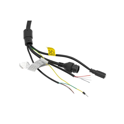

Сеть
Протоколы сетевыеONVIF (Profile S), SDK, CGI, P2P, TCP/IP, ICMP, HTTP, HTTPS, DHCP, DNS, DDNS, MULTICAST, UPnP, FTP, IPV4, NTP, RTSP, SMTP, IGMP, QoS , PPPoE
Сетевые интерфейсы10/100BASE-T
Сетевое хранение данныхNFS (видео), FTP (снимки)
Питание
Потребляемая мощность, Вт22
Защита от статических разрядовдо 6000В
Грозозащитадо 2000В
Эксплуатация
ПылевлагозащитаIP66
Вандалостойкостьнет
Работа при температуре ниже -40°Cнет
Холодный старт, Cот -45, встроенный нагревательный элемент
Допустимая ОВ0%-95%
Размеры, ммØ161 x 276
ВЕС, КГ2.9
