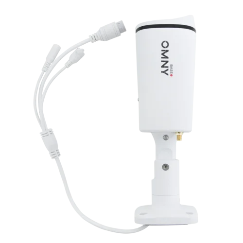

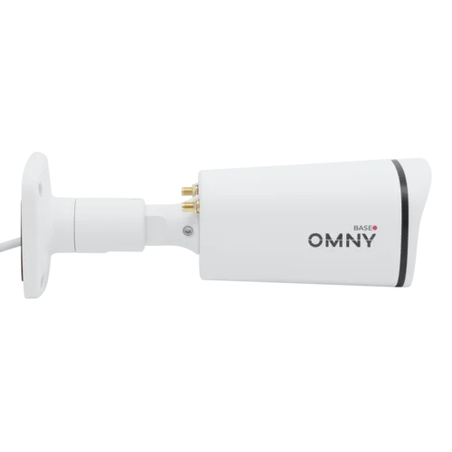

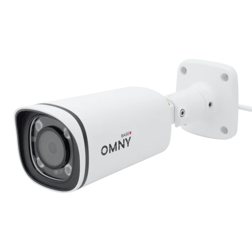

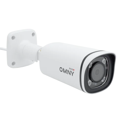

Всепогодная уличная камера с доступом к сети от SIM-карты OMNY miniBullet5E-WDS-LTE-C 28​
Ключевая особенность: Для доступа к камере не нужен проводной интернет! Смотрите онлайн-видео и архив через интернет от мобильного оператора (LTE).
Изображение: Качественное изображение с разрешением 5 Мп и 30 кадрами в секунду.
Угол обзора камеры: 96 градусов.
Дальность ИК подсветки до 60 метров.
Встроенный в камеру микрофон позволяет получать качественный звук с места наблюдения.
Установленные в камеру аналитики позволяют снизить количество ложных тревог, в отличие от детектора движений, который срабатывает на любое движение (животные, падающая листва и так далее).
Благодаря функционалу Real WDR (Wide Dynamic Range) Вы получите равномерную картинку: пересвеченные участки будут затемнены, а темные участки - осветлены.
Камера имеет встроенный слот для SD карты объемом до 256 гигабайт, что позволит хранить запись с камеры локально.
Устройство выполнено в уличном всепогодном формате с влагозащитой IP67 и вандалостойкостью IK10.

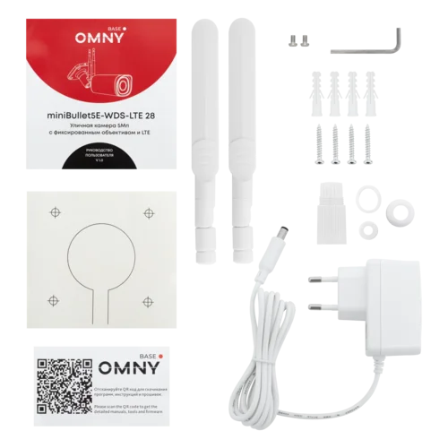

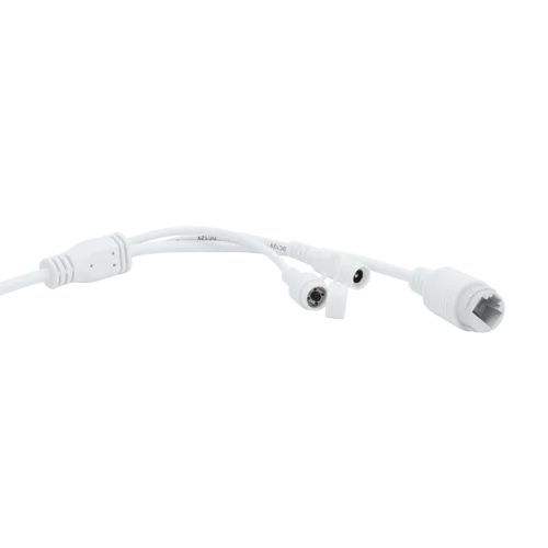

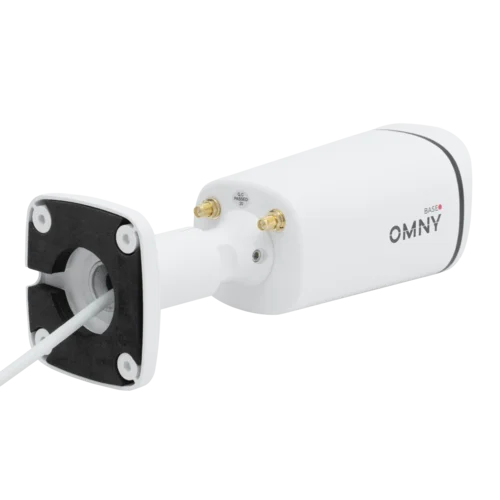

Комплект поставкиКамера - 1 шт, паспорт - 1 шт, наклейка для монтажа - 1 шт, визитная карточка - 1 шт, шестигранный ключ - 1 шт, дюбели - 4 шт, саморезы - 4 шт, винты 2.5*5 - 2 шт, герметичный коннектор - 1 шт, блок питания - 1 шт, внешние антенны - 2 шт
