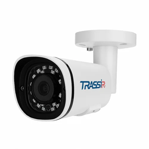

5 Мп (2592×1944) IP-камера TRASSIR TR-D2151IR3 (3.6 мм) разработана с учетом круглосуточной круглогодичной эксплуатации в условиях улицы: металлический корпус защищен от влаги и пыли по стандарту IP67, рабочие температуры — –40 °C… +60 °C, грозозащита — TVS 4000 V, дальность действия интегрированной подсветки — 35 м.
Разрешение и скорость трансляции:
- 5 Мп — 15 fps.
- 4 Мп — 20 fps.
- 3 Мп — 25 fps.
- 2 Мп — 25 fps.
- 1.3 Мп— 25 fps.
- 1 Мп — 25 fps.
TR-D2151IR3 (3.6 мм) базируется на высокопроизводительном процессоре и сверхчувствительной (0.003 лк) CMOS-матрице, благодаря чему улучшены цветопередача и детализация, снижено энергопотребление, и камера дольше не переходит в черно-белый режим, транслируя информативное цветное видео.

TR-D2151IR3 (3.6 мм) укомплектована объективом с фиксированным фокусным расстоянием 3.6 мм, углом обзора по горизонтали 83°, вертикали — 60°, апертурой F/1.8. Оснащена сетевым портом RJ-45, слотом для microSD емкостью до 128 Гбайт, разъемом питания. Питание — 12 В постоянного тока или PoE. Максимальная потребляемая мощность — 4.8 Вт. Размер — Ø184.67x66.50х63.05 мм. Вес — 460 г.
