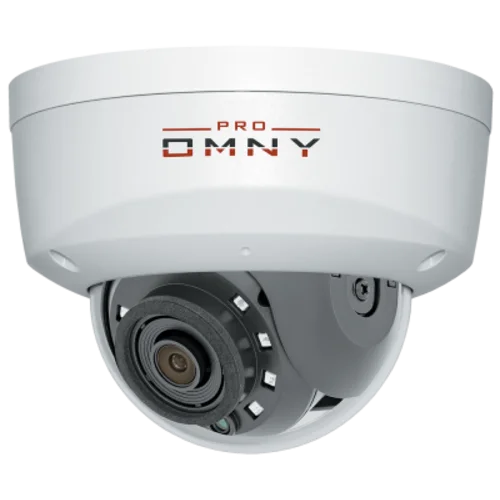

| Общие | |
| Характеристики хранилища | 8-128Гб MicroSD, MicroSDHC, MicroSDXC |
| Общее | |
| Тип камеры | Купольная |
| Формат выходного сигнала камеры | IP |
| Размер матрицы, дюйм | 1/2.8 |
| Матрица | IMX335 |
| ИК-подсветка до, м | 20 |
| Управляемая ИК-подсветка из WEB | да |
| ANR | да, только с видеорегистраторами OMNY |
| Подключения и интерфейсы | |
| Аналоговый видеовыход BNC | нет |
| Количество пользователей | 8 |
| Одновременных подключений | 3 |
| ПО для ПК | NetVideo (Windows) |
| Приложение для смартфона | VideoSight (iOS / Android) |
| Браузеры | H.264 - браузеры с поддержкой Flash. H.265/MJPEG - IE выше 8.0 |
| Локальное хранилище | MicroSD |
| Тревожный вход/выход | нет |
| Аналитика | |
| Базовая аналитика | Пересечение линии, двойной линии, Охрана периметра, Толпа, Слоняющиеся,Бегущие, Оставленные/украденные предметы, Парковка, детекторы движения, саботажа камеры (расфокусировка и поворот от наблюдаемого объекта), закрытия камеры, потери видео и аудиосигнала и аномального звука |
| Изображение и аудио | |
| Улучшение изображения | EIS / WDR WDR 120db / SMART IR / Режим "Коридор" / HLC / 3D DNR / RoI / DEFOG / BLC / AGC |
| WDR | WDR 120dB |
| Мин. освещенность цвет, Лк | 0.002 |
| Мин. освещенность ЧБ, Лк | 0.001 |
| ВидеоКодек | H.265/H.264(HP/MP/BP)/MJPEG |
| Макс. разрешение, Мп | 5 |
| Первый поток | 2592x1440 30кс; 1920x1080 60кс |
| Второй поток | 4CIF 30кс |
| Третий поток | CIF 30кс |
| Битрейт | H.265/H.264(HP, MP, BP): 128-16384 Кбит/с, MJPEG: 128-46080 Кбит/с |
| Аудио интерфейсы | микрофон / EasyMic |
| АудиоКодек | G.711 A/U 8КГц, ADPCM 8КГц, AAC (8, 32, 48кГц ) |
| Оптика | |
| Режим "День/ночь" | механический ИК фильтр |
| Фокусное расстояние объектива, мм | 2.8 |
| Тип объектива | фиксированный |
| Тип крепления объектива | M12 |
| Диафрагма | фиксированная |
| Апертура, F | F2.0 |
| Горизонтальный угол обзора,° | 99.2 |
| Вертикальный угол обзора,° | - |
| Сеть | |
| Протоколы сетевые | ONVIF, RTSP, TCP, UDP, HTTP, HTTPS, MULTICAST, UPnP, DHCP, PPPoE, DDNS, NFS, FTP, NTP, RTP, SNMP, SMTP, CGI, RTMP |
| Сетевые интерфейсы | Экранированный 10/100BASE-T |
| Сетевое хранение данных | NFS (с SD картой снимки и видео, без SD карты только снимки), FTP (снимки) |
| Wi-Fi в камере | нет |
| Питание | |
| Питание | 802.3af; 12В DC |
| Потребляемая мощность, Вт | 7 |
| Защита от статических разрядов | IEC-61000-4-5 , IEC-61000-4-2 |
| Грозозащита | до 1000В |
| Эксплуатация | |
| Пылевлагозащита | IP66 |
| Вандалостойкость | IK10 |
| Работа при температуре ниже -40°C | нет |
| Рабочая температура, °C | от -40 до 60 |
| Холодный старт, C | от -40 |
| Допустимая ОВ | 10%-95% |
| Размеры, мм | Ø120 x 90 |
| ВЕС, КГ | 0.4 |
| Материал корпуса | Металл+поликарбонат |
