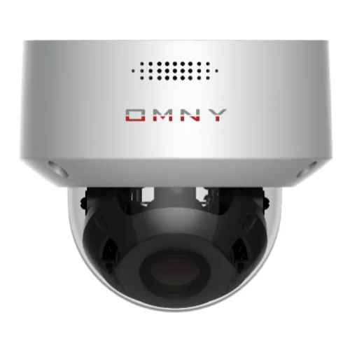

IP камера OMNY PRO M25F 27135 купольная 5Мп (2592x1944) 30к/с, 2.7-13.5мм мотор, встр.микр/EasyMic, аудиовыход, 802.3af A/B, 12±1В DC, ИК до 50м
OMNY PRO
Характеристики хранилища8-512Гб MicroSD, MicroSDHC, MicroSDXC
Общее
Тип камерыКупольная
Размер матрицы, дюйм1/2.8
МатрицаIMX335
Процессор3516AV300
ИК-подсветка до, м50
Управляемая ИК-подсветка из WEBнет
ANRда, только с видеорегистраторами OMNY PRO
Подключения и интерфейсы
Аналоговый видеовыход BNCнет
Количество пользователей8
Одновременных подключений7
ПО для ПКNetVideo (Windows)
Приложение для смартфонаVideoSight (iOS / Android)
БраузерыH.264 - браузеры с поддержкой Flash. H.265/MJPEG - IE выше 8.0
Локальное хранилищеMicroSD
Тревожный вход/выход1/1
Аналитика
Базовая аналитикаПересечение линии, двойной линии, Охрана периметра, Толпа, Слоняющиеся,Бегущие, Оставленные предметы, Украденные предметы, Парковка, детекторы движения, саботажа камеры (расфокусировка и поворот от наблюдаемого объекта), закрытия камеры, потеря видеосигнала и аномального звука, тепловая карта, подсчет посетителей, обнаружение лиц, проверка наличия каски, классификатор людей/машин
Изображение и аудио
Улучшение изображенияBLC/3D DNR/режим "Коридор"/RoI
WDRWDR 120dB
Мин. освещенность цвет, Лк0.002
ВидеоКодекH.265/H.264(HP, MP, BP)/MJPEG
Макс. разрешение, Мп5
Первый поток2592x1944 30кс
Второй поток4CIF/VGA/HVGA/CIF 30кс
Третий поток1080p/720p/4CIF/VGA/HVGA (MJPEG, 30кс)
БитрейтH.265/H.264/MJPEG: 32-16000Кбит/с
Аудио интерфейсыаудиовыход / аудиовход
АудиоКодекG.711 A/U, AAC, ADPCM
Оптика
Фокусное расстояние объектива, мм2.7-13.5
Тип объективамоторизованный
Тип крепления объективаD14
Диафрагмафиксированная
Апертура, FF1.6
Горизонтальный угол обзора,°103.4-23.8
Сеть
Протоколы сетевыеIPv4/v6, RTМп/RTSP/RTP/RTCP, TCP/UDP, HTTP, DHCP, DNS, FTP, DDNS, PPPOE, SMTP, SNMP, UPnP, ONVIF 2.4, HTTP, CGI
Сетевые интерфейсы10/100BASE-T
Сетевое хранение данныхNFS (с SD картой снимки и видео, без SD карты только снимки), FTP (снимки)
Wi-Fi в камеренет
Питание
Питание12В DC; 802.3at
Потребляемая мощность, Вт9
Защита от статических разрядовIEC-61000-4-5 , IEC-61000-4-2
Грозозащитадо 2000В
Эксплуатация
ПылевлагозащитаIP67
ВандалостойкостьIK10
Работа при температуре ниже -40°Cнет
Рабочая температура, °Cот -40 до 60
Холодный старт, Cот -40
Допустимая ОВ0%-95%
Размеры, мм143x124
ВЕС, КГ0.95
Материал корпусаМеталл
