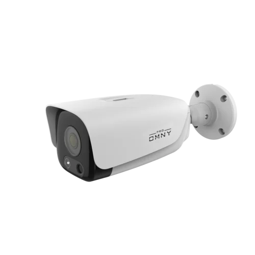

Тепловизионная IP камера OMNY PRO T74F 40, буллет, 4Мп (2560×1440) 25к/с, 4мм F1.0, EasyMic, аудиовых., встр. микр., динамик, 802.3af A/B, 12±1В DC
Характеристики хранилища8-256Гб MicroSD, MicroSDHC, MicroSDXC
Общее
Тип камерыбуллет
Особенностьсо встроенным тепловизором
Размер матрицы, дюйм1/1.8"
ИК-подсветка до, м20
Управляемая ИК-подсветка из WEBда
Встроенный белый светда
ANRда, только с видеорегистраторами OMNY
Подключения и интерфейсы
Аналоговый видеовыход BNCнет
Количество пользователей7
Одновременных подключений7
ПО для ПКNetVideo (Windows)
Приложение для смартфонаVideoSight (iOS / Android)
БраузерыH.264 - браузеры с поддержкой Flash. H.265/MJPEG - IE выше 8.0
Локальное хранилищеMicroSD
Тревожный вход/выход2/1
RS485/RS2320/0
Аналитика
Базовая аналитикаПересечение линии, двойной линии, Охрана периметра, Толпа,Автотрекинг, Слоняющиеся,Бегущие, Оставленные предметы, Украденные предметы, Парковка, детекторы движения, саботажа камеры (расфокусировка и поворот от наблюдаемого объекта), закрытия камеры, потеря видеосигнала и аномального звука
Изображение и аудио
WDRWDR 120dB
Мин. освещенность цвет, Лк0.002
Мин. освещенность ЧБ, Лк0.00005
ВидеоКодекH.265/H.264(HP, MP, BP)/MJPEG
Макс. разрешение, Мп4
Первый поток2560x1440 25кс
Второй поток4CIF/VGA/HVGA/CIF 15кс
Третий поток1080p/720p/4CIF/VGA/HVGA (MJPEG, 1-5кс)
БитрейтH.265/H.264/MJPEG: 32-16000Кбит/с
Аудио интерфейсымикрофон
АудиоКодекG.711 A/U, AAC, ADPCM
Оптика
Фокусное расстояние объектива, мм3.2
Тип объективафиксированный
Тип крепления объективаМ12
Диафрагмафиксированная
Апертура, FF1.0
Горизонтальный угол обзора,°90
PTZ
Стеклоочистительнет
Сеть
Протоколы сетевыеIPv4/v6, RTМп/RTSP/RTP/RTCP, TCP/UDP, HTTP, DHCP, DNS, FTP, DDNS, PPPOE, SMTP, SNMP, UPnP, ONVIF 2.4, HTTP, CGI
Сетевые интерфейсы10/100BASE-T
Сетевое хранение данныхNFS (с SD картой снимки и видео, без SD карты только снимки), FTP (снимки)
Wi-Fi в камеренет
Питание
Питание802.3af; 12В DC
Потребляемая мощность, Вт8
Защита от статических разрядовIEC-61000-4-5 , IEC-61000-4-2
Грозозащитадо 2000В
Эксплуатация
ПылевлагозащитаIP67
Вандалостойкостьнет
Работа при температуре ниже -40°Cнет
Рабочая температура, °Cот 10 до 30
Допустимая ОВ10%-90%
Размеры, мм320 x 114.9 x 115.3
ВЕС, КГ1.3
Материал корпусаМеталл
