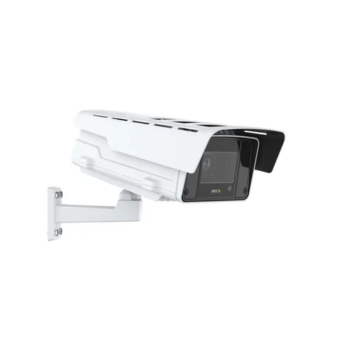

| Общие | |
| Характеристики хранилища | microSD/microSDHC/microSDXC |
| Общее | |
| Тип камеры | корпусная |
| Формат выходного сигнала камеры | IP |
| Размер матрицы, дюйм | 1/2 |
| ИК-подсветка до, м | 0 |
| Управляемая ИК-подсветка из WEB | нет |
| ANR | нет |
| Подключения и интерфейсы | |
| Аналоговый видеовыход BNC | нет |
| ПО для ПК | AXIS Companion, AXIS Camera Station |
| Приложение для смартфона | AXIS Companion, AXIS Camera Station |
| Локальное хранилище | MicroSD |
| Аналитика | |
| Базовая аналитика | Видеодетектор движения AXIS Video Motion Detection, AXIS Fence Guard, AXIS Motion Guard, AXIS Loitering Guard, активное оповещение при несанкционированных действиях, детектор звука |
| Изображение и аудио | |
| WDR | WDR 120dB |
| Мин. освещенность цвет, Лк | 0.02 |
| Мин. освещенность ЧБ, Лк | 0.004 |
| ВидеоКодек | H.264/MJPEG |
| Макс. разрешение, Мп | 2 |
| не менее 50к/с для 1080p | да |
| Первый поток | 100/120кс от 1920x1080 до 320x180 |
| Второй поток | 50/60кс от 1920x1080 до 320x180 |
| Аудио интерфейсы | аудиовход / аудиовыход |
| АудиоКодек | AAC-LC 8/16/32/48 кГц, G.711 PCM 8 кГц, G.726 ADPCM 8 кГц, Opus 8/16/48 кГц |
| Оптика | |
| Режим "День/ночь" | механический ИК фильтр |
| Фокусное расстояние объектива, мм | 3.9; 10.0 |
| Тип объектива | моторизованный |
| Тип крепления объектива | C/CS-mount |
| Апертура, F | F1.5 |
| Горизонтальный угол обзора,° | 92-42 |
| Вертикальный угол обзора,° | 50–23 |
| PTZ | |
| Поворот | Цифровое PTZ-управление, загружаемый драйвер PTZ |
| Наклон | Цифровое PTZ-управление, загружаемый драйвер PTZ |
| Сеть | |
| Протоколы сетевые | IPv4, IPv6 USGv6, HTTP, HTTPSa , SSL/TLSa , QoS Layer 3 DiffServ, FTP, CIFS/SMB, SMTP, Bonjour, UPnPTM, SNMPv1/v2c/v3 (MIB-II), DNS, DynDNS, NTP, RTSP, RTP, SFTP, SRTP, TCP, UDP, IGMP, RTCP, ICMP, DHCP, ARP, SOCKS, SSH, LLDP, MQTT |
| Сетевые интерфейсы | 10BASE-T/100BASE-TX |
| Сетевое хранение данных | NAS |
| Wi-Fi в камере | нет |
| Питание | |
| Питание | 802.3at |
| Потребляемая мощность, Вт | 25.5 |
| Эксплуатация | |
| Пылевлагозащита | IP67 |
| Вандалостойкость | IK10 |
| Работа при температуре ниже -40°C | нет |
| Рабочая температура, °C | от -40 до 60 |
| Холодный старт, C | от -40 |
| Допустимая ОВ | 10%-100% |
| Размеры, мм | 178 x 206 x 494 |
| ВЕС, КГ | 6.35 |
| Материал корпуса | Металл(алюминий) |
| Комплект поставки | Настенное крепление AXIS T94Q01A Wall Mount, кожух для использования вне помещений AXIS T92G20 Outdoor Housing, комплект разъемов, ключ Resistorx® T20, руководство по установке, лицензия на декодер для Windows® на 1 пользователя |
