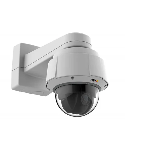

| Общие | |
| Характеристики хранилища | SD/SDHC/SDXC |
| Общее | |
| Тип камеры | скоростная поворотная |
| Формат выходного сигнала камеры | IP |
| Размер матрицы, дюйм | 1/2.8 |
| ИК-подсветка до, м | 0 |
| Управляемая ИК-подсветка из WEB | нет |
| ANR | нет |
| Подключения и интерфейсы | |
| Аналоговый видеовыход BNC | нет |
| ПО для ПК | AXIS Companion, AXIS Camera Station |
| Приложение для смартфона | AXIS Companion, AXIS Camera Station |
| Локальное хранилище | SD |
| Тревожный вход/выход | нет |
| Аналитика | |
| Базовая аналитика | Обнаружение исчезновения объекта из кадра, детектор входа и выхода с территории, автоматическое слежение и Active Gatekeeper |
| Изображение и аудио | |
| WDR | WDR 120dB |
| Мин. освещенность цвет, Лк | 0.3 |
| Мин. освещенность ЧБ, Лк | 0.03 |
| ВидеоКодек | H.264/MJPEG |
| Макс. разрешение, Мп | 2 |
| не менее 50к/с для 1080p | да |
| Первый поток | до 25/30кс, 1920x1080 |
| Второй поток | до 50/60кс, 1280x720 |
| Аудио интерфейсы | без аудио |
| Оптика | |
| Режим "День/ночь" | механический ИК фильтр |
| Фокусное расстояние объектива, мм | 4.44; 142.6 |
| Оптическое увеличение, кратность | 32 |
| Тип объектива | трансфокатор |
| Диафрагма | автоматическая, DC-Iris |
| Апертура, F | F1.6-F4.41 |
| Горизонтальный угол обзора,° | 62.8-2.23 |
| Вертикальный угол обзора,° | 36.8–1.3 |
| PTZ | |
| Поворот | 360° |
| Наклон | 220° |
| Сеть | |
| Протоколы сетевые | IPv4, IPv6 USGv6, HTTP, HTTPSa , SSL/TLSa , QoS Layer 3 DiffServ, FTP, CIFS/SMB, SMTP, Bonjour, UPnPTM, SNMP v1/v2c/v3 (MIB-II), DNS, DynDNS, NTP, RTSP, RTP, SRTP, SFTP, TCP, UDP, IGMP, RTCP, ICMP, DHCP, ARP, SOCKS, SSH, NTCIP, LLDP |
| Сетевые интерфейсы | 10BASE-T/100BASE-TX |
| Сетевое хранение данных | NAS |
| Wi-Fi в камере | нет |
| Питание | |
| Питание | 24В DC |
| Потребляемая мощность, Вт | 4 |
| Эксплуатация | |
| Пылевлагозащита | IP66 |
| Вандалостойкость | IK10 |
| Работа при температуре ниже -40°C | да |
| Рабочая температура, °C | от -50 до 50 |
| Холодный старт, C | от -50 |
| Допустимая ОВ | 10%-100% |
| Размеры, мм | Ø232 x 280 |
| ВЕС, КГ | 3.7 |
| Материал корпуса | Металл, поликарбонат |
| Комплект поставки | Инжектор питания Axis High PoE 60 Вт SFP, самозащелкивающийся разъем RJ45 (IP66), солнцезащитный козырек Руководство по установке, лицензия на декодер для Windows на 1 пользователя |
