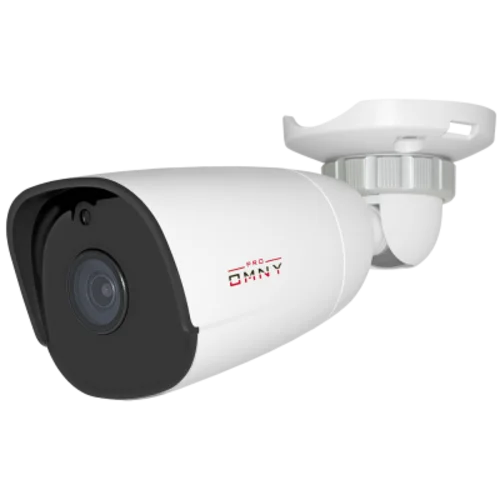

Обновленная камера OMNY PRO серии Альфа в корпусе А5 пришла на замену всем любимым OMNY 200 PRO и OMNY 500 PRO. Убрав недостоинства и сохранив лучшие моменты прежних устройств, мы вновь сделали для Вас продукт, с которым будет приятно работать.
Преимущества и новшества:

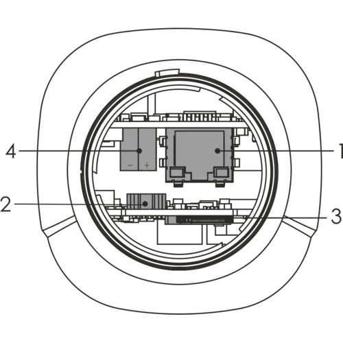

  • Обновленный миниатюрный дизайн мини-камеры со встроенными коннекторами. Теперь уличные камеры OMNY PRO серии Альфа имеют герметичный кабельный ввод PG7 с удобной заглушкой, а все разъемы, кнопка сброса и слот под SD-карту - встроенные. Больше никаких "хвостов" у камер для исключения некорректного монтажа уже на этапе производства.
  1. Сетевой порт. Поддержка PoE 802.3af A/B.
  2. Кнопка сброса RESET. Удерживать 15 секунд при работающей камере.
  3. Слот для карты памяти microSD 8-128Гб.
  4. Клеммник вход 12В DC.
  • Присутствие слота под SD-карту 8-128Гб (MicroSD/SDHC/SDCX). Мы часто получали от Вас обратную связь, что очень хотелось бы иметь подобную опцию у OMNY 200 PRO, что сподвигло нас добавить поддержку SD-карту.
  • Встроенная кнопка сброса на заводские настройки. Отсутствие кнопки сброса на наших камерах часто являлось спорным моментом, - некоторым нашим клиентам не всегда было удобно при монтаже и пусконаладке, эксплуатации, обслуживании.
  • Энергоэффективные ИК-диоды за черным матовым антибликовым покрытием. Такую камеру меньше видно в темное время суток, ИК-подсветка не светится нарушителю красноватым цветом диодов, а насекомые практически не реагируют на устройство.
  • Обновленная реализация H265 кодека OMNY PRO на новом процессоре и новый WEB-интерфейс без плагина. В будущем большинство наших устройств перейдут на поддержку браузеров без необходимости установки плагина .exe, что возможно лишь на операционных системах Windows. Мы постарались тем самым расширить круг пользователей наших устройств и избавиться от привязки к одной ОС.

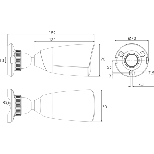

Размеры, мм189 x 70 x 70
