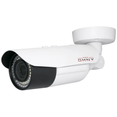

| Общие | |
| Характеристики хранилища | 8-128Гб MicroSD, MicroSDHC, MicroSDXC |
| Общее | |
| Тип камеры | буллет |
| Особенность | высокая чувствительность |
| Формат выходного сигнала камеры | IP |
| Размер матрицы, дюйм | 1/2.8 |
| ИК-подсветка до, м | 50 |
| Управляемая ИК-подсветка из WEB | да |
| ANR | да, только с видеорегистраторами OMNY |
| Подключения и интерфейсы | |
| Аналоговый видеовыход BNC | CVBS для настройки |
| Количество пользователей | 8 |
| Одновременных подключений | 4 |
| ПО для ПК | NetVideo (Windows) |
| Приложение для смартфона | VideoSight (iOS / Android) |
| Браузеры | IE выше 8.0 |
| Локальное хранилище | MicroSD |
| Тревожный вход/выход | 2/1 |
| RS485/RS232 | 1/0 |
| Аналитика | |
| Базовая аналитика | Пересечение линии, двойной линии, Охрана периметра Толпа, Слоняющиеся,Бегущие, Оставленные предметы, Украденные предметы, Парковка, Подсчет людей, детекторы движения, лиц, саботажа камеры (расфокусировка и поворот от наблюдаемого объекта), закрытия, пропадание сигнала и нахождения на рабочем месте |
| Изображение и аудио | |
| Улучшение изображения | DEFOG / BLC / AGC / RoI / 3D DNR / Режим "Коридор" / EIS / SMART IR / HLC |
| WDR | WDR 120dB |
| Мин. освещенность цвет, Лк | 0.05 |
| Мин. освещенность ЧБ, Лк | 0.005 |
| ВидеоКодек | H.265/H.264(HP/MP/BP)/MJPEG |
| Макс. разрешение, Мп | 2 |
| Первый поток | 1920x1080 30кс; 1280x720 60кс |
| Второй поток | 4CIF 25кс |
| Третий поток | 720p 30кс |
| Битрейт | H.264(HP, MP, BP): 128-16384Кбит/с, MJPEG: 128-30720Кбит/с |
| Аудио интерфейсы | аудиовход / аудиовыход |
| АудиоКодек | G.711 A/U, ADPCM, AAC (8, 32, 48кГц) |
| Оптика | |
| Режим "День/ночь" | механический ИК фильтр |
| Фокусное расстояние объектива, мм | 12; 2.8 |
| Тип объектива | моторизованный |
| Тип крепления объектива | D14 |
| Диафрагма | автоматическая, DC-Iris |
| Апертура, F | F1.2 |
| Горизонтальный угол обзора,° | 92-38.6 |
| Сеть | |
| Протоколы сетевые | ONVIF, RTSP, TCP, UDP, HTTP, HTTPS, MULTICAST, UPnP, DHCP, PPPoE, DDNS, NFS, FTP, NTP, RTP, SNMP, SMTP, SVC, CGI |
| Сетевые интерфейсы | 10/100BASE-T |
| Сетевое хранение данных | NFS (с SD картой снимки и видео, без SD карты только снимки), FTP (снимки) |
| Wi-Fi в камере | нет |
| Питание | |
| Питание | 12В DC; 802.3af |
| Потребляемая мощность, Вт | 11 |
| Защита от статических разрядов | IEC-61000-4-5 , IEC-61000-4-2 |
| Грозозащита | до 2000В |
| Эксплуатация | |
| Пылевлагозащита | IP67 |
| Вандалостойкость | нет |
| Работа при температуре ниже -40°C | да |
| Рабочая температура, °C | от -40 до 65 |
| Холодный старт, C | от -40 |
| Допустимая ОВ | 0%-95% |
| Размеры, мм | Ø108 x 338 |
| ВЕС, КГ | 1.3 |
| Материал корпуса | Металл |
| Комплект поставки | Камера - 1шт Паспорт устройства - 1шт Влагозащитный колпачок в сборе - 1шт Компакт-диск - 1шт Саморез с дюбелем - 4шт Шестигранник - 1шт Шаблон для сверления - 1шт Диагностический патчкорд BNC - 1шт |
