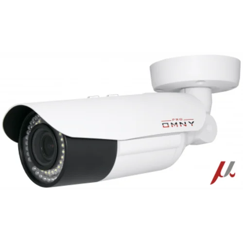

Проектная уличная вариофокальная 2Мп камера OMNY M5S2A 2812 для ваших объектов под любые эксплуатационные требования. Бывшего употребления, следы эксплуатации на корпусе
IP камера OMNY PRO M5S2A 2812 буллет, 2Мп(1920×1080) 60к/с, 2.8-12мм мотор., F1.2, АРД, EasyMic, аудиовыход, 802.3af A/B, 12±1В DC, ИК до 50м (уценка)
