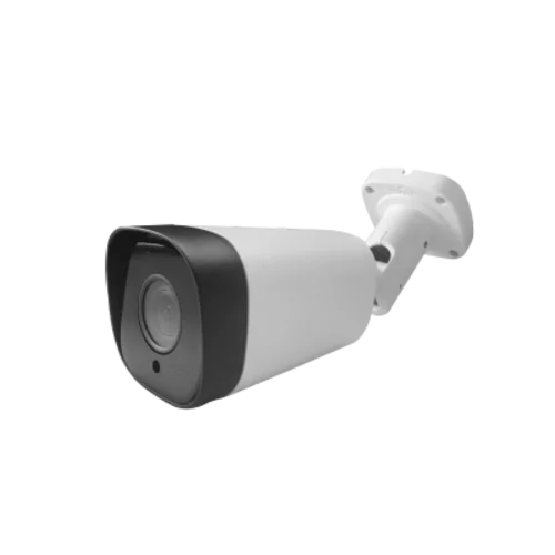

| Общие | |
| Характеристики хранилища | USB 2.0 от 8Гб |
| Общее | |
| Тип камеры | буллет |
| Формат выходного сигнала камеры | IP |
| Размер матрицы, дюйм | 1/2.8 |
| Матрица | IMX307 |
| Процессор | 3516CV300 |
| ИК-подсветка до, м | 50 |
| Управляемая ИК-подсветка из WEB | нет |
| ANR | нет |
| Подключения и интерфейсы | |
| Аналоговый видеовыход BNC | нет |
| Количество пользователей | 8 |
| Одновременных подключений | 8 |
| ПО для ПК | бесплатное ПО для ПК (Windows, Linux, Mac OS) |
| Приложение для смартфона | Без p2p |
| Браузеры | IE выше 8.0 c ActiveX. Другие браузеры - Требуется Flash player. |
| Локальное хранилище | USB |
| Тревожный вход/выход | нет |
| Аналитика | |
| Базовая аналитика | детектор движения и саботажа |
| Изображение и аудио | |
| Улучшение изображения | LDC / RoI / 3D DNR / BLC / Режим "Коридор" / DEFOG / AGC |
| WDR | WDR 120dB |
| Мин. освещенность цвет, Лк | 0.005 |
| Мин. освещенность ЧБ, Лк | 0.001 |
| ВидеоКодек | H.265/H.264(HP/MP/BP)/MJPEG |
| Макс. разрешение, Мп | 2 |
| Первый поток | 1920x1080 30кс |
| Второй поток | 4CIF/VGA/HVGA/CIF 25кс |
| Третий поток | 1080p (MJPEG, 1-5кс) |
| Битрейт | H.265/H.264: 256-8000Кбит/с, MJPEG: 2000-8000Кбит/с |
| Аудио интерфейсы | EasyMic |
| АудиоКодек | G.711 A/U, AAC |
| Оптика | |
| Режим "День/ночь" | механический ИК фильтр |
| Фокусное расстояние объектива, мм | 13.5; 2.7 |
| Тип объектива | моторизованный |
| Тип крепления объектива | D14 |
| Диафрагма | фиксированная |
| Апертура, F | F1.3 |
| Горизонтальный угол обзора,° | 108.78-28.76 |
| Сеть | |
| Протоколы сетевые | IPv4/v6, RTMP/RTSP/RTP/RTCP, TCP/UDP, HTTP, DHCP, DNS, FTP, DDNS, PPPOE, SMTP, SNMP, UPnP, ONVIF 2.4, HTTP, CGI, Push-модуль для Macroscop Cloud |
| Сетевые интерфейсы | 10/100BASE-T |
| Сетевое хранение данных | FTP (Только снимки) |
| Wi-Fi в камере | нет |
| Питание | |
| Питание | 12В DC; 802.3af |
| Потребляемая мощность, Вт | 6 |
| Защита от статических разрядов | до 6000В (IEC 61000-4-5-2014) |
| Грозозащита | до 4000В (IEC 61000-4-5-2014) |
| Эксплуатация | |
| Пылевлагозащита | IP67 |
| Вандалостойкость | нет |
| Работа при температуре ниже -40°C | нет |
| Рабочая температура, °C | от -40 до 60 |
| Холодный старт, C | от -40 |
| Допустимая ОВ | 10%-90% |
| Размеры, мм | 280 x 82 x 85 |
| ВЕС, КГ | 0.95 |
| Материал корпуса | Металл |
| Комплект поставки | Камера - 1 шт Паспорт устройства - 1 шт Компакт-диск - 1 шт Саморез - 4 шт Дюбель - 4 шт Влагозащитный колпачок - 1 шт Шестигранник - 1 шт |
