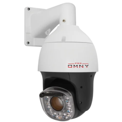

OMNY F1S5A x30 v2
029825
Поворотная камера OMNY F1S5A x30 v2 5Мп с 30х оптическим увеличением c ИК подсветкой, наст. кронтш в комплекте, 24VAC
