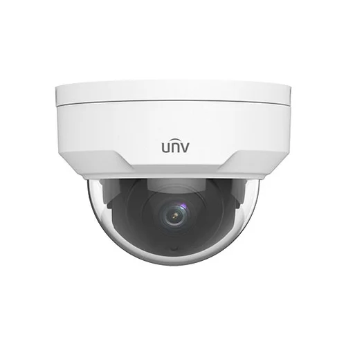

Видеокамера UNV IPC324LR3-VSPF28
UNV
029690
Характеристики хранилищанет
Общее
Тип камерыкупольная
Размер матрицы, дюйм1/3
ИК-подсветка до, м30
Подключения и интерфейсы
Аналоговый видеовыход BNCнет
Локальное хранилищенет
Тревожный вход/выходнет
Аналитика
Базовая аналитикаОбнаружение движения
Изображение и аудио
Улучшение изображенияHLC / 3D DNR / BLC
WDRDWDR
Мин. освещенность цвет, Лк0.03
ВидеоКодекH.264/H.264B/H.265/MJPEG
Макс. разрешение, Мп4
Первый поток20кс (2592x1520)
Второй поток20кс (1280x720)
Третий поток20кс (720x576)
Аудио интерфейсыбез аудио
Оптика
Фокусное расстояние объектива, мм2.8
Тип объективафиксированный
Диафрагмафиксированная
Апертура, FF2.0
Горизонтальный угол обзора,°104.4
Питание
Питание802.3af; 12В DC
Потребляемая мощность, Вт4
Эксплуатация
ПылевлагозащитаIP67
ВандалостойкостьIK10
Работа при температуре ниже -40°Cнет
Рабочая температура, °Cот -30 до 60
Размеры, ммØ 109 × 81
ВЕС, КГ0.45
Материал корпусаМеталл, пластик
Сеть
Wi-Fi в камеренет
