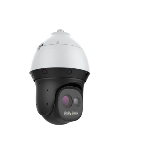

| Общие | |
| Характеристики хранилища | 8-128Гб MicroSD, MicroSDHC, MicroSDXC |
| Общее | |
| Тип камеры | Скоростная поворотная |
| Особенность | Сверхширокий угол обзора |
| Формат выходного сигнала камеры | IP |
| Размер матрицы, дюйм | 1/1.8" |
| ИК-подсветка до, м | 800 |
| Управляемая ИК-подсветка из WEB | да |
| Встроенный белый свет | да |
| ANR | да, только с видеорегистраторами OMNY |
| Подключения и интерфейсы | |
| Аналоговый видеовыход BNC | нет |
| Количество пользователей | 32 |
| Одновременных подключений | 4 |
| ПО для ПК | NetVideo (Windows) |
| Приложение для смартфона | VideoSight (iOS / Android) |
| Браузеры | IE выше 8.0, Chrome 8+,Firefox3.5+ |
| Локальное хранилище | MicroSD |
| Тревожный вход/выход | 8/2 |
| RS485/RS232 | 1/0 |
| Аналитика | |
| Базовая аналитика | Пересечение линии, двойной линии, Охрана периметра, Толпа,Автотрекинг, Слоняющиеся,Бегущие, Оставленные предметы, Украденные предметы, Парковка, детекторы движения, саботажа камеры (расфокусировка и поворот от наблюдаемого объекта), закрытия камеры, потеря видеосигнала и аномального звука, Детекция лиц,Подсчет людей |
| Изображение и аудио | |
| Улучшение изображения | HLC / EIS / 3D DNR / DEFOG / BLC |
| WDR | WDR 120dB |
| Мин. освещенность цвет, Лк | 0.001 |
| Мин. освещенность ЧБ, Лк | 0.0001 |
| ВидеоКодек | H.265/H.264(HP/MP/BP)/MJPEG |
| Макс. разрешение, Мп | 2 |
| Первый поток | 1920x1080 30кс |
| Второй поток | 4CIF 30кс |
| Третий поток | 1080p/960р/720р 30кс |
| Битрейт | H.265/H.264(HP, MP, BP): 128-16384Кбит/с, MJPEG: 128-30720Кбит/с |
| Аудио интерфейсы | аудиовход / аудиовыход |
| АудиоКодек | G.711 A/U, ADPCM, AAC (8, 32, 48кГц) |
| Оптика | |
| Режим "День/ночь" | механический ИК фильтр |
| Фокусное расстояние объектива, мм | 5; 220 |
| Оптическое увеличение, кратность | 44 |
| Тип объектива | трансфокатор |
| Диафрагма | автоматическая, DC-Iris |
| Апертура, F | F1.5-F4.8 |
| Горизонтальный угол обзора,° | 61.2-2 |
| Сеть | |
| Протоколы сетевые | ONVIF, RTSP, TCP, UDP, HTTP, HTTPS, MULTICAST, UPnP, DHCP, PPPoE, DDNS, NFS, FTP, NTP, RTP, SNMP, SMTP, SVC, CGI |
| Сетевые интерфейсы | 10/100BASE-T |
| Сетевое хранение данных | NFS (с SD картой снимки и видео, без SD карты только снимки), FTP (снимки) |
| Wi-Fi в камере | нет |
| Питание | |
| Питание | 24В AC |
| Потребляемая мощность, Вт | 83 |
| Защита от статических разрядов | до 6000В |
| Грозозащита | до 2000В |
| Эксплуатация | |
| Пылевлагозащита | IP66 |
| Вандалостойкость | нет |
| Работа при температуре ниже -40°C | нет |
| Рабочая температура, °C | от -40 до 70 |
| Холодный старт, C | от -40 |
| Допустимая ОВ | 0%-90% |
| Размеры, мм | Ø358 x 568 |
| ВЕС, КГ | 16 |
| Материал корпуса | Металл+пластик |
| Комплект поставки | Камера - 1 шт Влагозащитный колпачок в сборе - 1 шт Страховочный карабин - 1 шт Паспорт устройства - 1 шт Компакт-диск - 1 шт Шестигранник - 1 шт Блок питания - 1 шт |
