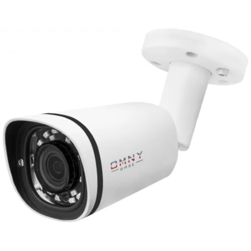

Уличная камера 2Мп с моторизованным вариофокальным объективом 2.8-8мм, с USB2.0, с WDR 120дБ

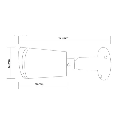

Размеры, мм172 x 63 x 66
