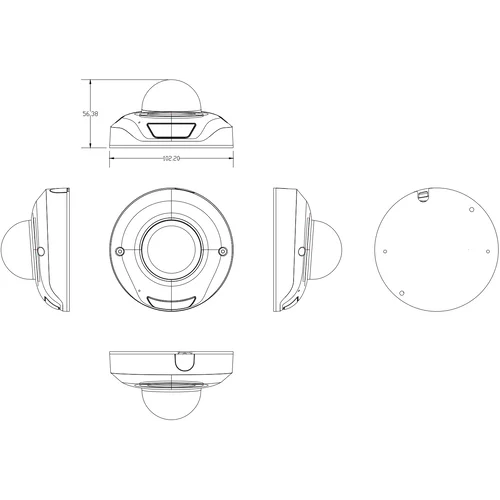

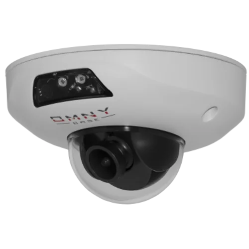

miniDome4A - миниатюрная купольная сетевая камера линейки OMNY BASE для внутренней эксплуатации.
  • Один из самых широкоугольных объективов на рынке: 1.7 мм с углом обзора 117°
  • Вандалозащищенное исполнение IK10 с пылевлагозащитой уровня IP66
  • ИК-подсветка двумя LED-светодиодами, до 15м
  • Поддержка PoE 802.3af и полная совместимость с устройствами POWERTONE.

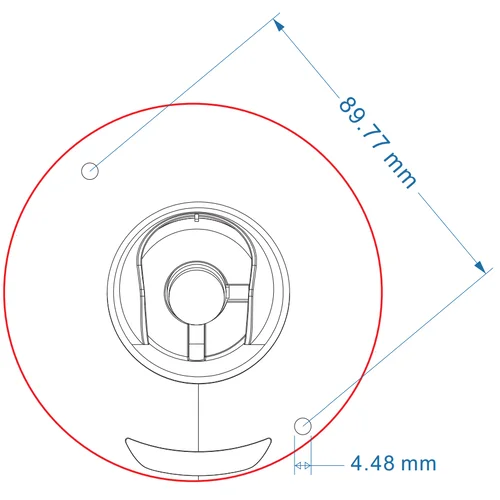

Размеры, ммØ102 x 56
ВЕС, КГ0.45

Саморез - 2 шт
Дюбель - 2 шт

Шаблон для сверления - 1шт
