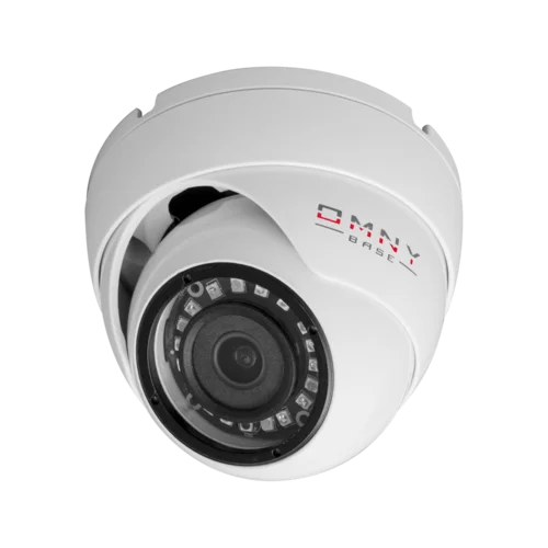

miniDome1.3M-12V - миниатюрная купольная сетевая камера линейки OMNY BASE для внутренней эксплуатации.
  • Исполнение для внутреннего использования (металлический "шар в стакане")
  • Пылевлагозащищенность IP66 и вандалозащита IK10
  • Широкий угол обзора 92°
  • ИК-подсветка до 20м
  • Колодка EasyMic
  • Функции улучшения изображения для достижения картинки под нужды вашей сцены

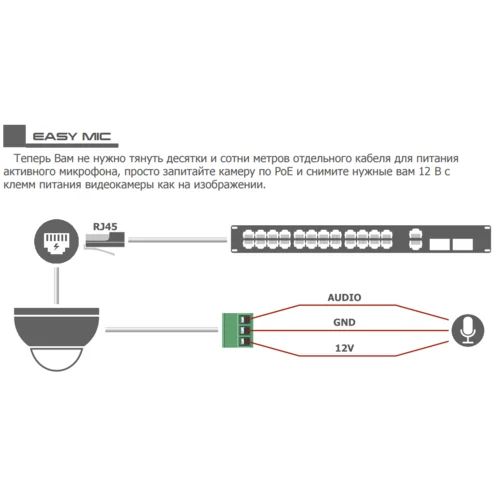

Аудио интерфейсыEasyMic
