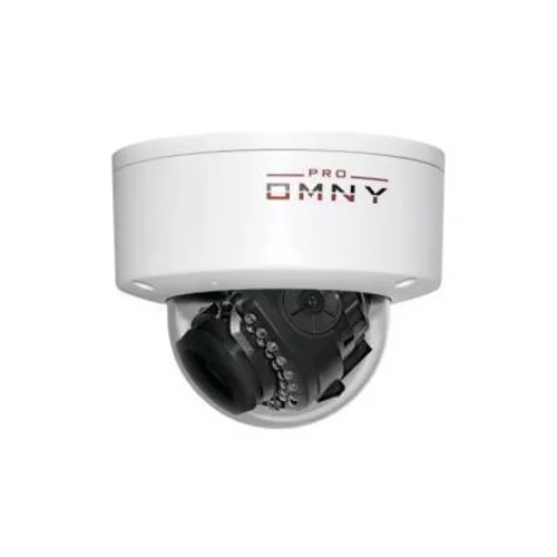

| Тип камеры | купольная |
| Особенность | высокое качество звука |
| Формат выходного сигнала камеры | IP |
| Размер матрицы, дюйм | 1/3 |
| Матрица | OV4689 |
| ИК-подсветка до, м | 30 |
| Управляемая ИК-подсветка из WEB | да |
| ANR | да, только с видеорегистраторами OMNY |
| Подключения и интерфейсы | |
| Аналоговый видеовыход BNC | CVBS для настройки |
| Количество пользователей | 8 |
| Одновременных подключений | 4 |
| ПО для ПК | NetVideo (Windows) |
| Приложение для смартфона | VideoSight (iOS / Android) |
| Браузеры | H.264 - браузеры с поддержкой Flash. H.265/MJPEG - IE выше 8.0 |
| Локальное хранилище | MicroSD |
| Тревожный вход/выход | 2/1 |
| RS485/RS232 | 1/0 |
| Аналитика | |
| Базовая аналитика | Пересечение линии, двойной линии, Охрана периметра Толпа, Слоняющиеся,Бегущие, Оставленные предметы, Украденные предметы, Парковка, детекторы движения, саботажа камеры (расфокусировка и поворот от наблюдаемого объекта), закрытия, пропадание сигнала |
| Изображение и аудио | |
| Улучшение изображения | HLC / SMART IR / EIS / AGC / BLC / DEFOG / RoI / 3D DNR / Режим "Коридор" |
| WDR | WDR 120dB |
| Мин. освещенность цвет, Лк | 0.05 |
| Мин. освещенность ЧБ, Лк | 0.005 |
| ВидеоКодек | H.265/H.264(HP/MP/BP)/MJPEG |
| Макс. разрешение, Мп | 4 |
| Первый поток | 2048x1536 30кс; 2592x1520 25кс; 1280x720 60кс |
| Второй поток | 4CIF 25кс |
| Третий поток | CIF 25кс |
| Битрейт | H.265/H.264(HP, MP, BP): 128-16384Кбит/с, MJPEG: 128-30720Кбит/с |

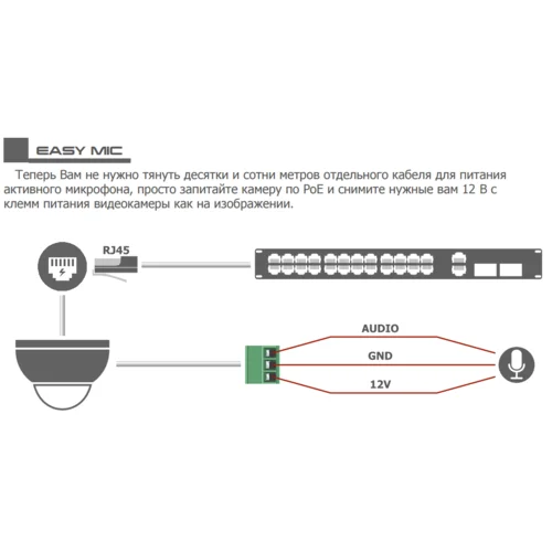

| Аудио интерфейсы | микрофон / аудиовыход / EasyMic |
| АудиоКодек | G.711 A/U, ADPCM, AAC (8, 32, 48кГц) |
| Оптика | |
| Режим "День/ночь" | механический ИК фильтр |
| Фокусное расстояние объектива, мм | 12; 2.8 |
| Тип объектива | моторизованный |
| Тип крепления объектива | D14 |
| Диафрагма | автоматическая, DC-Iris |
| Апертура, F | F1.4 |
| Горизонтальный угол обзора,° | 90.8-32.1 |
| Сеть | |
| Протоколы сетевые | ONVIF, RTSP, TCP, UDP, HTTP, HTTPS, MULTICAST, UPnP, DHCP, PPPoE, DDNS, NFS, FTP, NTP, RTP, SNMP, SMTP, SVC, CGI |
| Сетевые интерфейсы | 10/100BASE-T |
| Сетевое хранение данных | NFS (с SD картой снимки и видео, без SD карты только снимки), FTP (снимки) |
| Wi-Fi в камере | нет |
| Питание | |
| Питание | 12В DC; 802.3af |
| Потребляемая мощность, Вт | 11 |
| Защита от статических разрядов | IEC-61000-4-5 , IEC-61000-4-2 |
| Грозозащита | до 2000В |
| Эксплуатация | |
| Пылевлагозащита | IP66 |
| Вандалостойкость | IK10 |
| Работа при температуре ниже -40°C | нет |
| Рабочая температура, °C | от -40 до 65 |
| Холодный старт, C | от -40 |
| Допустимая ОВ | 0%-95% |

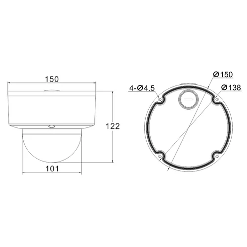

| Размеры, мм | Ø150 x 122 |
| ВЕС, КГ | 0.85 |
| Материал корпуса | Металл+поликарбонат |
| Комплект поставки | Камера - 1шт Паспорт устройства - 1шт Кабельный ввод на 4 кабеля - 1шт Компакт-диск - 1шт Саморез с дюбелем - 4шт Шестигранник - 1шт Шаблон для сверления - 1шт Диагностический патчкорд BNC - 1шт |
