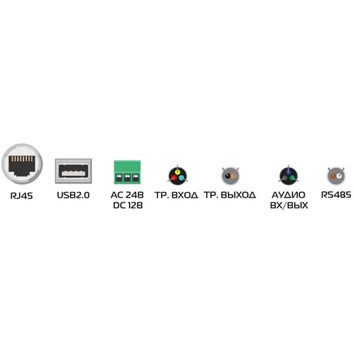

| Подключения и интерфейсы | |
| Аналоговый видеовыход BNC | CVBS для настройки |
| Количество пользователей | 8 |
| Одновременных подключений | 4 |
| ПО для ПК | NetVideo (Windows) |
| Приложение для смартфона | VideoSight (iOS / Android) |
| Браузеры | H.264 - браузеры с поддержкой Flash. H.265/MJPEG - IE выше 8.0 |
| Локальное хранилище | MicroSD |
| Тревожный вход/выход | 2/1 |
| RS485/RS232 | 1/0 |
