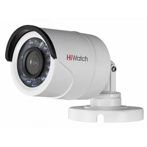

Рекомендуемая замена OMNY 100 PRO DH-IPC-HFW1120RMP-0360B
Камеры онлайн
| OMNY 100 PRO | Hikvision DS-N201 | OMNY 100 STARLIGHT |
| HiWatch DS-N201 | ||
