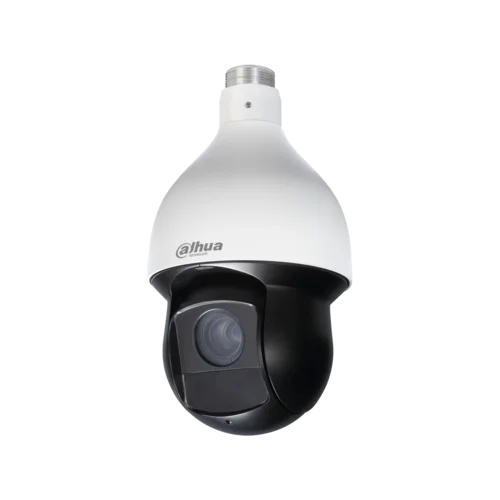

IP камера Dahua DH-SD59225U-HNI поворотная 2Мп, 50к/с при разрешении 1080p, 25х опт. увелич., PoE+, IP66, ИК до 150м, H.265
Dahua
   Благодаря оптическому увеличению и точности выполнения панорамирования и наклона, эта серия представляет собой удачное решение для многого числа задач. Сочетание ИК подсветки и технологий Starlight и WDR обеспечивает качественную картинку при любом освещении.
   Благодаря технологии Starlight, эта камера идеально подходит для условий с недостаточным освещением. Решение предлагает качественную картинку при условиях минимального окружающего освещения. Технология Starlight предлагает цветное изображение в условиях почти полной темноты (0.005 люкс).
   Диапазон температур -40°C ~ +70°C и класс защиты IP66 дают возможность установки камеры в экстремальные условия окружающей среды.
   Камера поддерживает протокол ONVIF (Open Network Video Interface Forum), что обеспечивает работу камеры с устройствами и программным обеспечением других производителей.
   Грозозащита по напряжению до 6кВ обеспечивает надёжную защиту.
Характеристики хранилищаmicroSD 1-256Гб
Общее
Тип камерыскоростная поворотная
Размер матрицы, дюйм1/2.8
ИК-подсветка до, м150
Подключения и интерфейсы
Аналоговый видеовыход BNCнет
Локальное хранилищеMicroSD
Тревожный вход/выход2/1
Аналитика
Базовая аналитикадетекция лиц, тепловая карта
Изображение и аудио
WDRWDR 120dB
Мин. освещенность цвет, Лк0.005
Мин. освещенность ЧБ, Лк0.0005
ВидеоКодекH.265+/H.265/H.264+/H.264/H.264B/H.264H,
MJPEG
Макс. разрешение, Мп2
не менее 50к/с для 1080pда
Аудио интерфейсыаудиовыход / аудиовход
Оптика
Фокусное расстояние объектива, мм120; 4.8
Оптическое увеличение, кратность25
Тип объективатрансфокатор
Горизонтальный угол обзора,°62.8-2.6
PTZ
Стеклоочистительнет
Питание
Питание24В AC; 802.3at
Потребляемая мощность, Вт23
Эксплуатация
ПылевлагозащитаIP66
Вандалостойкостьнет
Работа при температуре ниже -40°Cнет
Сеть
Wi-Fi в камеренет
