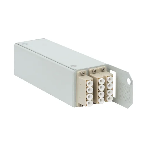

Пассивные ответвители используются для подключения в стратегически важных точках доступа (ЦОД, магистральные узлы), на которых необходимо получать копию трафика, подаваемую на системы безопасности, мониторинга и анализа трафика. Устройство обеспечивает стопроцентную видимость сетевого трафика.
Ответвители не имеют ограничений в плане совместимости и могут быть подключены к любому телекоммуникационному оборудованию, передающему сетевой трафик.
SNR-PTM-4/2-MM4-LC/UPC - модуль, предназначенный для линейного мониторинга волоконно-оптических сетей 1G/10G/40G/100G. Является полностью пассивным устройством, не требующим электропитания, не имеет IP-адреса и изолируют устройства мониторинга от сети для обеспечения полной безопасности.
Данный модуль позволяет проводить мониторинг 4 оптических многомодовых линий связи (850/1300 нм), контролировать все 7 уровней OSI, пакеты любых типов и размеров, имеет коэффициент деления оптической мощности в разветвителях (сплиттерах): 50/50.
