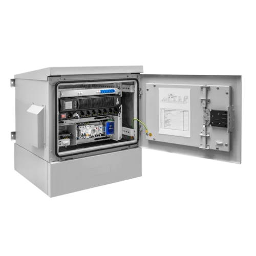

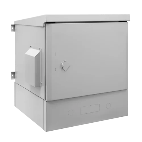

Шкаф уличный всепогодный 9U глубиной 630мм (нагрев, охлаждение, контроль климата) предназначен для размещения автономно функционирующего активного и пассивного оборудования, поддержания заданного температурного режима внутри шкафа при эксплуатации.
Возможна установка в закрытых помещениях или на открытом воздухе.
Корпус шкафа имеет сварную металлическую конструкцию, внутри покрыт термоизоляционным негорючим материалом. В основании шкафа предусмотрена съемная заглушка для ввода кабеля. Регулируемые по глубине 19'' направляющие толщиной 1,5 мм.
В шкафах с активной вентиляцией установлен вентиляторный модуль, с возможностью установки на "вдув" или "выдув". Защитная решетка позволяет предотвратить не только механические воздействия, но и попадание влаги внутрь шкафа.
Тепловентилятор предназначен для обеспечения точной и равномерной температуры в шкафах с электрическими и электронными модулями. Благодаря этому предотвращается образование конденсата или замерзание и вызываемые этим отказы в работе.
Вид климатического исполнения У2 ГОСТ 15150 с предельными рабочими температурами воздуха при эксплуатации от -50 С до +45 С и относительной влажности воздуха не более 80% при +20 С. Степень защиты: IP54
Первая часть обозначения (буквы):
У – умеренный макроклиматический район
Вторая часть обозначения (цифра):
2 – эксплуатация под навесом (защита от вертикальных струй воды, допускается обрызгивание, попадание пыли, снега);
Под индивидуальные требования Заказчика вид климатического исполнения можно изменить.
Материалы: холоднокатанная сталь ГОСТ 19904-90. Толщина деталей не менее 1,2 мм.
Покрытие: порошковая краска соотвествующая ГОСТ 9.410-88.
Шкаф поставляется в собранном виде в картонной упаковке.
Для установки термошкафа на опору (столб) понадобится крепление ТВК на мачту.

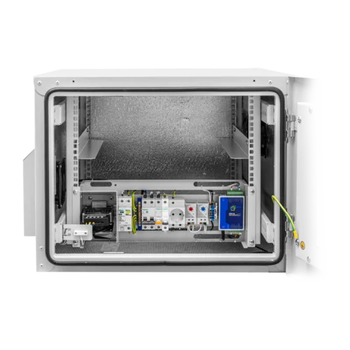

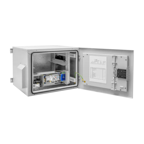

Комплектация поставки
  • Шкаф 9U 500x650x600 покрытый термоизоляционным материалом - 1 шт.
  • 19'' направляющие 9U - 4 шт.
  • Защитные козырьки для вентияционных решеток - 2 шт.
  • Панель под кабельный гермовводы - 1 шт.
  • Гермоввод PG29 - 3 шт.
  • Гермоввод PG16 - 2 шт.
  • Панель 19'' с DIN-рейкой 4U - 1 шт.
  • Опорный уголок под установку ИБП - 2 шт.
  • Автоматический выключатель 2P 16A - 1 шт.
  • Автоматический выключатель 1P 10A - 1 шт.
  • Автоматический выключатель 1P 3A - 1 шт.
  • Блок питания ERD-3s - 1 шт.
  • Устройство удалённого контроля и управления ERD-3s - 1 шт.
  • Датчик температуры цифровой - 1 шт.
  • Датчик открытия двери (герконовый) - 1 шт.
  • Ограничитель перенапряжения - 1 шт.
  • Розетка на DIN-рейку - 1 шт.
  • Нагреватель 150 Вт 220В - 1 шт.
  • Вентилятор 120х120х38 220В - 2 шт.
  • Решетка вентиляционная с фильтром - 2 шт.
  • Терморегулятор (нагрев) - 1 шт.
  • Терморегулятор (охл) - 1 шт.
  • Клемма винтовая 4 мм - 2 шт.
  • Дополнительная крыша
  • Цоколь
*в зависимости от поставки комплектация может изменяться
Основные размеры и габариты
Установка цоколя и дополнителной крыши
Цоколь и крыша приобретаются отдельно
Шкаф укомплектован системой мониторинга на базе контроллера SNR-ERD-3s.
