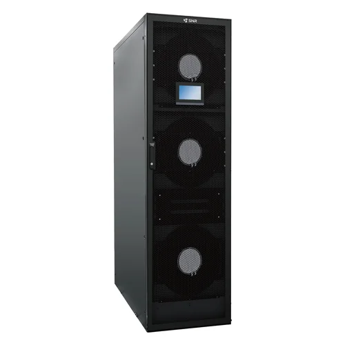

ОБЩЕЕ ОПРЕДЕЛЕНИЕ:
Прецизионные (precision [англ.] - точность) кондиционеры разработаны для поддержания заданного микроклимата технологических помещений и установок с высокой точностью, надежностью и эффективностью.
НАЗНАЧЕНИЕ:
Прецизионные межрядные кондиционеры обычно применяются в центрах обработки данных или серверных, для охлаждения оборудования с высокой плотностью тепловыделения.
Межрядные кондиционеры размещаются в непосредственной близости к источнику теплоизлучения, что позволяет максимально сократить путь прохождения охлаждающего потока, исключая сопутствующие потери, тем самым обеспечивается значительное увеличение эффективности охлаждения оборудования дата-центра, что в свою очередь ведет к увеличению срока службы охлаждаемого оборудования и самого кондиционера.
Благодаря своему форм-фактору, межрядные кондиционеры способны рассеивать высокую тепловую нагрузку, относительно занимаемой площади, исключая образование застойных тепловых зон.
ПРЕИМУЩЕСТВА И ОСОБЕННОСТИ МЕЖРЯДНЫХ КОНДИЦИОНЕРОВ SNR:
Кондиционеры SNR серии "COLDSIDE" (-CS) могут применяться, как в системах замкнутого цикла, так и в системах горячего/холодного коридора.
Серия SNR "COLDSIDE" (-CS) разработана для применения в современных дата-центрах с высокой плотностью тепловых потоков.
Межрядные кондиционеры SNR имеют стандартные габариты для оптимального размещения в межстоечном пространстве.
Прецизионные кондиционеры SNR обеспечивают точный онлайн-мониторинг температуры охлаждаемой стойки и быструю реакцию на изменение температуры.
По требованию заказчика кондиционеры могут комплектоваться низкотемпературными комплектами, позволяющими оборудованию работать при температурах наружного воздуха от -40℃.
Кондиционеры SNR изготавливаются н а элементной базе ведущих мировых производителей комплектующих для систем охлаждения, что обеспечивает высокую надежность при оптимальном уровне цен.
  • Совместимость со стойками большинства производителей;
  • Стандартная ширина 300 мм или 600 мм, глубина 1100 (1200) мм, высота 2000 (2200) мм;
  • Возможность установки как на обычный, так и на фальшпол;
  • Различные варианты подачи воздуха (вперед, в стороны, вправо, влево);
  • Различные варианты системы охлаждения: воздушное, водяное, чиллерное;
  • Инверторный компрессор постоянного тока;
  • Возможность ротации между несколькими кондиционерами для увеличения ресурса работы;
  • Высокоэффективный EC-вентилятор, автоматическая бесступенчатая регулировка подачи воздуха;
  • Бесступенчатая регулировка скорости работы наружного блока;
  • Низкий уровень шума;
  • Интеллектуальная система контроля температуры и влажности;
  • Верхнее или нижнее подключение магистралей хладагента;
  • Выдвижная панель управления для простоты обслуживания;
  • Наличие нескольких портов мониторинга (в том числе: RS485, SNMP опционально);
  • Используется экологичный хладагент - R410A;
  • Данная модель обладает встроенным АВР, обеспечивающий работу от резервного питания при пропадании питания основной сети.
ТЕХНИЧЕСКИЕ ХАРАКТЕРИСТИКИ:
Тип оборудования
Блок кондиционера внутренний (межрядный)
Мощность охлаждения [кВт]
52
Мощность обогрева [кВт] 9
Напряжение питания [В] 380±10%В, 50/60Гц, 3Ф+N+PE
Расход воздуха [м³/ч] 11 000
Количество компрессоров [шт] 1
Количество вентиляторов [шт] 3
Производительность увлажнителя [кг/ч] 3,5
Вес [кг] 345
Ширина [мм] 600
Глубина [мм] 1100
Высота [мм] 2000 (2200)
Тип охлаждения Воздушное
