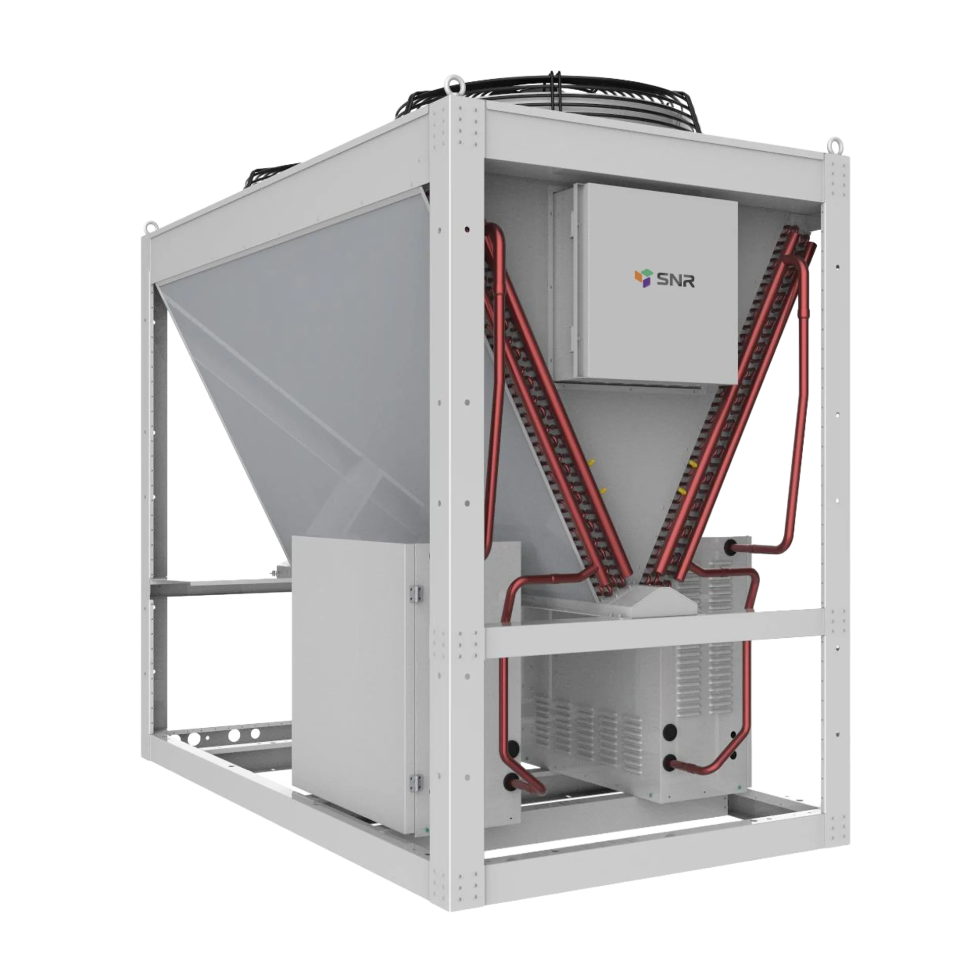

Наружные компрессорно-конденсаторные блоки кондиционеров серии SNR-AC-OU разработаны для эффективного отвода тепловой энергии от фреона, циркулирующего в гидравлическом контуре. Предназначены для установки за пределами помещений, обеспечивая надежную и стабильную работу системы кондиционирования.
Особенности конструкции:
  • Высококачественный коррозионностойкий алюминиевый сплав.
  • Улучшенная теплопередача: Внутренняя ребристая медная трубка обеспечивает эффективный теплообмен, способствуя высокой производительности системы.
  • Бесшумные вентиляторы с частотным регулированием: Вентиляторы, не требующие обслуживания, работают на низком уровне шума.
  • Возможность работы при окружающей температуре до 55°С на фреоне R134a
  • Электрические компоненты с защитой по IP55
Тип оборудованияБлок кондиционера наружный
Мощность охлаждения [кВт]52
Тип вентилятораEC вентилятор
Количество вентиляторов [шт]2
Тип компрессораВертикальный спиральный инверторный компрессор
Количество компрессоров [шт]1
Напряжение питания [В]380
Вес [кг]290
Ширина [мм]2000
Глубина [мм]1100
Высота [мм]1760
Ток полной нагрузки [А]30
