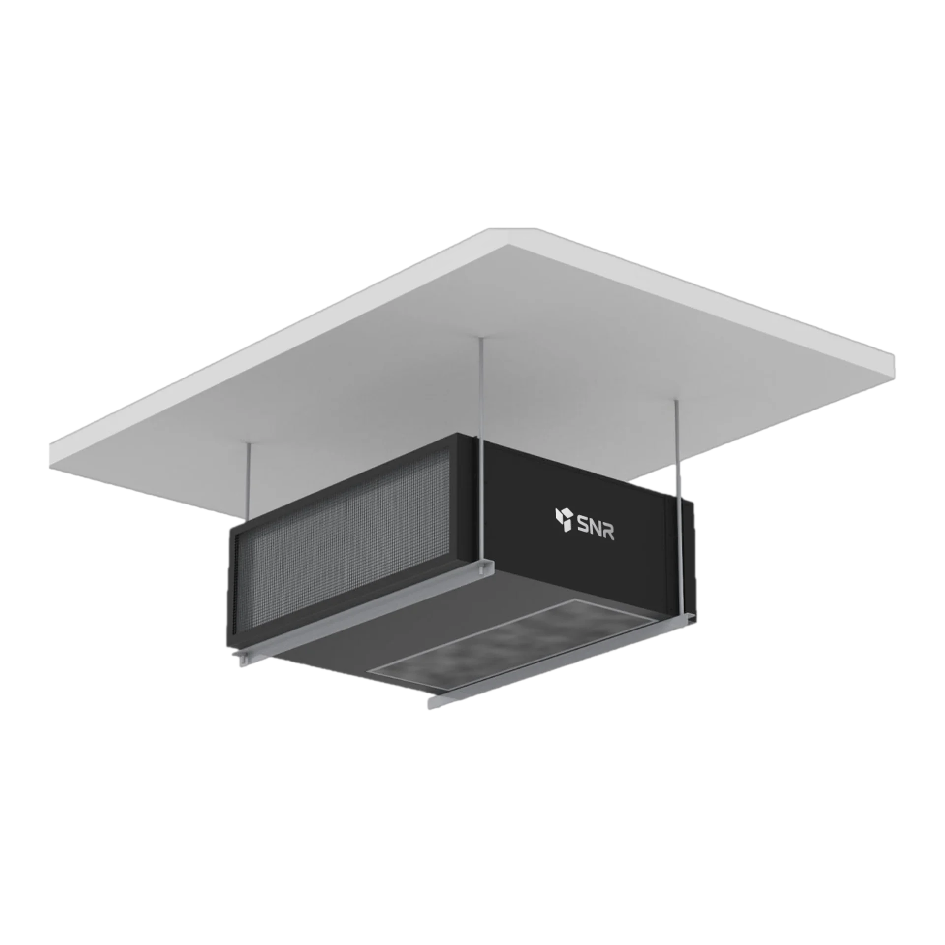

Полностью инверторные кондиционеры непосредственного охлаждения канального исполнения серия SNR-AC-SM — потолочный монтаж. Для работы выносным компрессорно-конденсаторным блоком воздушного охлаждения.
SNR-AC серия SM представлена прецизионными кондиционерами канального  типа с возможностью охлаждения на уровне машинного зала. Конструкция внутренних блоков позволяет размещать их в помещениях не имеющих специальной инфраструктуры и ограниченных площадью. Благодаря большому расходу воздуха исключается возникновение застойных зон и обеспечивается постоянство заданной температуры по всему объёму помещения.
  • Поддержание заданной температуры и влажности
  • ЕС вентиляторы с переменным расходом воздуха
  • Низкотемпературный комплект до -40°С
  • Интеграция в систему АСУ ТП по протоколам Modbus RTU и SNMP Ethernet
  • Объединение в сеть для ротации и резервирования
  • Электрический нагреватель
  • Эквивалентная длина фреоновой трассы до 30 метров
  • Перепад высоты между наружным и внутренним блоком +20/-5 метров
  • В комплекте: дренажный насос, датчик протечки, SNMP плата.
