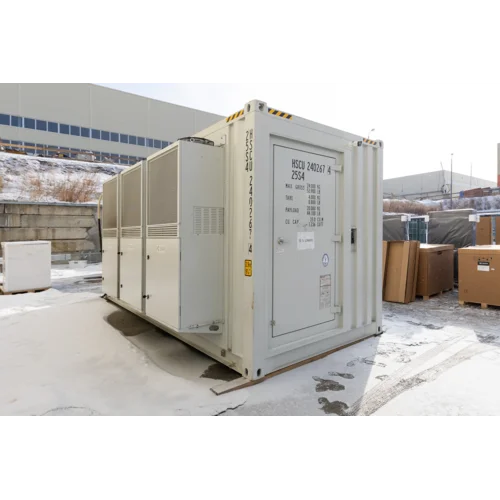

Контейнерный ЦОД на базе 20-футового контейнера для размещения IT-нагрузки до 50 кВт. Оснащён пятью серверными стойками 42U и кроссовой стойкой, модульным ИБП 75 кВт, резервированной системой прецизионного охлаждения 3 × 31,5 кВт по схеме N+1, интеллектуальными PDU, газовым пожаротушением, СКУД, видеонаблюдением и централизованным мониторингом. Поставляется «под ключ», не требует капитального строительства и быстро вводится в эксплуатацию.

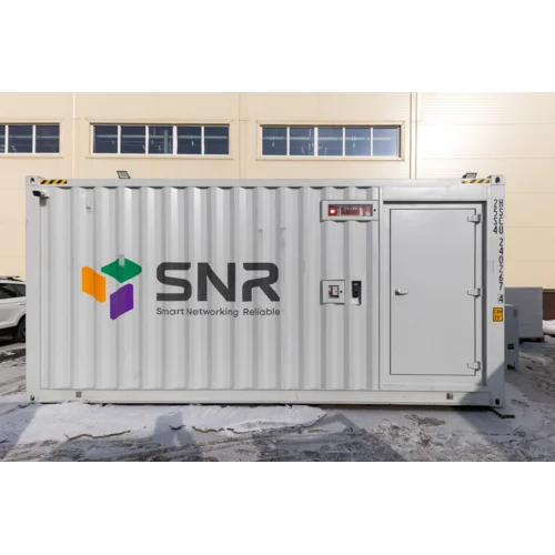

SNR-CDC-20-75/50/384LI-95 — дата-центр в формате двадцатифутового морского контейнера (ISO) high cube. Служит для размещения серверного и сетевого оборудования без проведения масштабных проектных и капитальных строительных работ на объекте.
Дата центр поставляется как готовое инженерное решение (prefab), что сокращает сроки внедрения, снижает проектные риски и затраты, упрощает дальнейшую эксплуатацию. Климатическое исполнение допускает эксплуатацию в широком диапазоне температур.

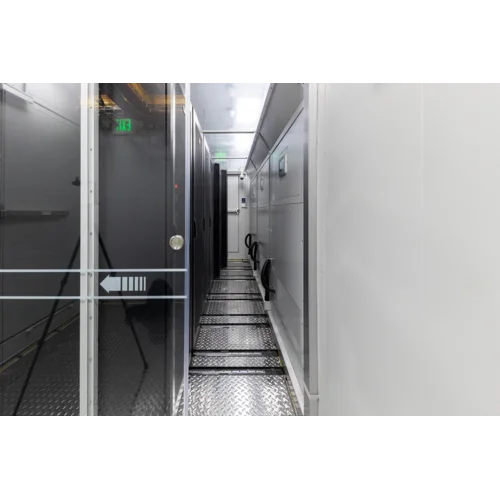

Изолированный холодный коридор

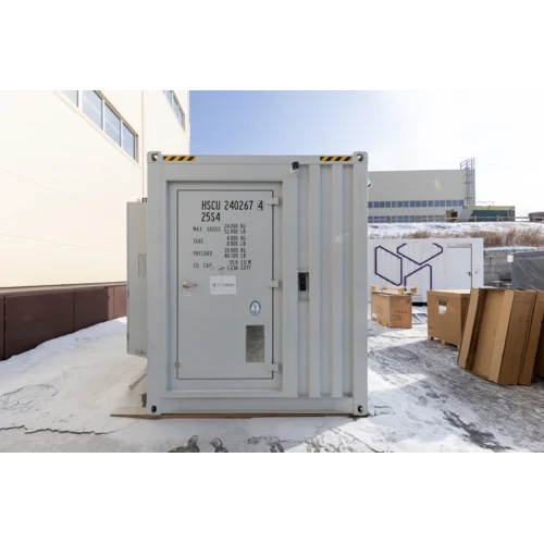

Два входа со СКУД

Размеры (контейнер), ШхВхГ, мм
6058x2896x2438

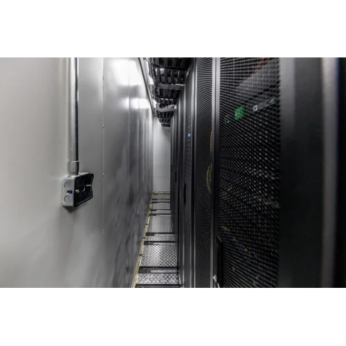

Количество стоек 42U под IT
5 (+кросс)
Размеры стойки (ШхВхГ), мм
600(800 - кросс)х2000х1100

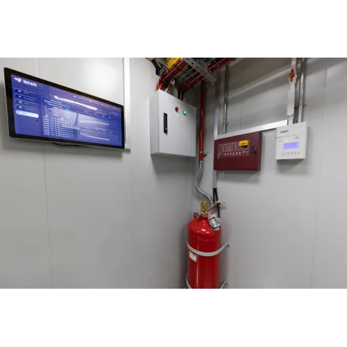

Пожаротушение
Система газового пожаротушения, соответствие стандартам РФ
Централизованная система мониторинга
Сенсорный экран 21 дюйм.
Визуализация процессов, контроль состояния оборудования, измерение и отображение нагрузки (суммарной/по каждому PDU)
Хранение системных логов до 1 года.
Web интерфейс, Modbus-TCP, SNMP.
