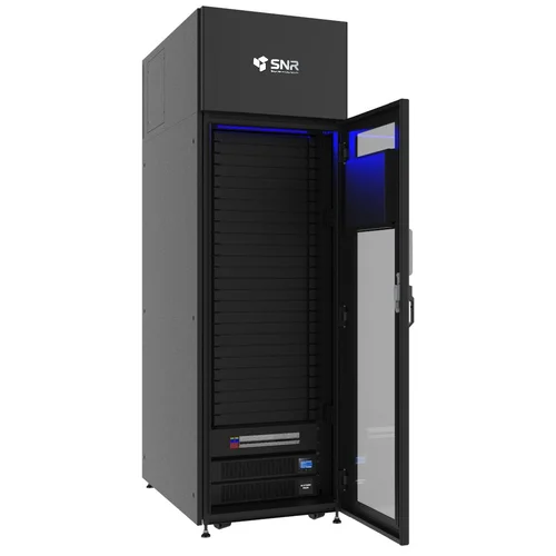

Микро Центр Обработки Данных SNR ONE (IT-2,5кВт, AC-3,5кВт, IP55)
SNR–ONE — готовое решение в формате Микро-ЦОД, предназначенное для размещения IT-оборудования мощностью до 2.5кВт в помещениях без необходимости проведения строительных работ. Не требует прокладки фреонопровода, ввиду отсутствия внешнего блока кондиционера. Продукт ориентирован на ситуации, где важны быстрое внедрение, компактность, автономность и контролируемая работа оборудования.
Система охлаждения представляет замкнутый внутренний контур, горячий воздух от конденсатора отводится из кондиционера в верхней части корпуса, обеспечивая стабильный температурный режим для IT-оборудования. При этом микро-ЦОД не требует специально подготовленного помещения — он представляет собой самодостаточный инженерный модуль. Достаточно организовать подключение цепи питания, вывести дренаж конденсата.

Технические характеристики
Параметр
Значение
Степень защиты
IP55
Состав конструкции
Мастер стойка, моноблочный кондиционер
Особенности конструктива
Корпус на роликах, фиксирующие опоры. Передняя дверь из двойного закалённого стекла, задние – двустворчатые металлические. Шумоизоляция. Подсветка состояния в стойке. Кондиционер установлен на верх стойки
Требования к помещению
Сухие отапливаемые
Размеры, ШхВхГ, мм
600х2000х1200мм
Размеры стойки (ШхВхГ)
600х33Uх1200
Количество юнитов под IT оборудование
25
Питание
Один ввод 1ф/230В
Расчётная мощность IT нагрузки
2,5 кВт
Система кондиционирования
Прецизионный кондиционер моноблок 3,5кВт – 1 шт. Выдув горячего воздуха вверх.
Питание от ИБП. Резервирование – N
Аварийная вентиляция – автоматическое открытие дверей
ИБП
Online, 6кВа в стойку - 1 шт. Резервирование - N
АКБ
VRLA 16х9Ач, резервирование 10 минут
PDU
1 шт. Вертикальный монтаж. Базовый тип (без измерения), 32А/1ф. Розетки C13 - 12 шт., C19- 4 шт.
Контроль доступа
На передней и задней дверях.
Сканер отпечатков, RFID карта, PIN код, механический замок.
Пожаротушение
Нет
Централизованная система мониторинга
Сенсорный экран на передней двери
Визуализация процессов, контроль состояния оборудования, измерение и отображение суммарной нагрузки
Хранение системных логов до 1 года.
Web интерфейс, Modbus-TCP
Датчики
Темп./влажности, протечки, дыма, открытия дверей
