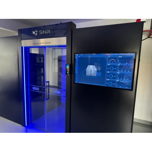

Централизованная система мониторинга
Сенсорный экран 21 дюйм на фронтальной стенке коридора.
Визуализация процессов, контроль состояния оборудования, измерение и отображение нагрузки (суммарной/по каждому PDU)

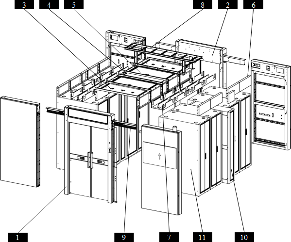

  1. Раздвижная дверь (главная)
  2. Раздвижная дверь (вторая)
  3. Боковая фиксированная потолочная панель (ширина 600 мм)
  4. Средняя фиксированная потолочная панель (ширина 300 мм)
  5. Вентиляционный люк (ширина 600/800 мм)
  6. Верхняя панель на стойке
  7. Кабельный лоток
  8. Кабельная лестница
  9. Направляющая двери в сборе
  10. Рядные кондиционеры
  11. Стойка/шкаф
