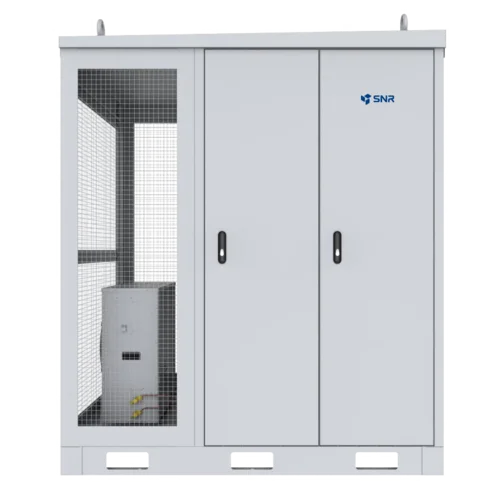

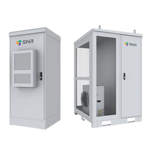

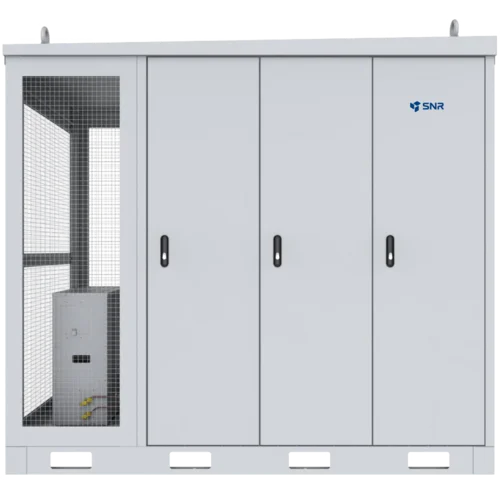

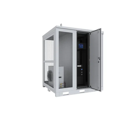

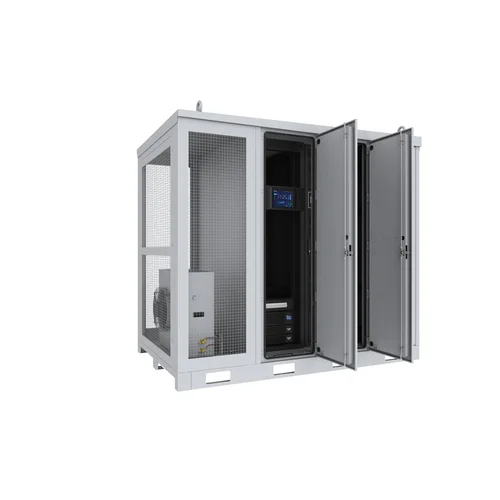

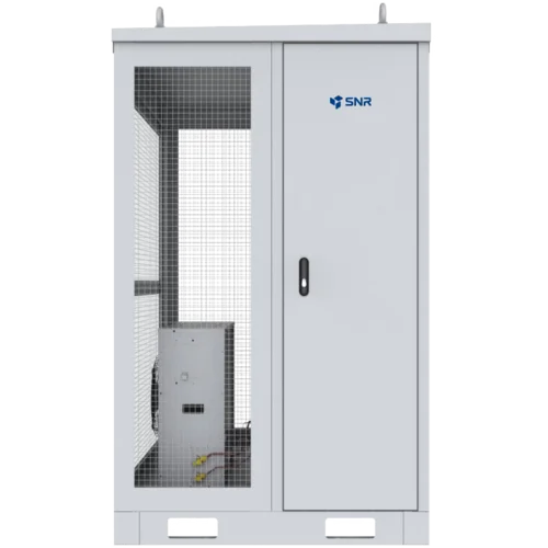

Центр Обработки Данных Модульный SNR GUARD (наружной установки, IP55)
МикроЦОД (микроцентр обработки данных) выполнен на базе шкафов уличного исполнения со степенью защиты IP65. Внутри устанавливается 19-дюймовая рама для размещения инженерной инфраструктуры и сетевого оборудования, обеспечивающих бесперебойную работу на площадке заказчика. Поставка осуществляется в собранном виде. Внешние блоки кондиционеров и зимние комплекты транспортируются отдельно. Система кондиционирования поставляется без фреона, заправка производится на объекте.
МикроЦОД доставляется заказчику в готовом виде. После установки выполняется заправка системы кондиционирования. Для ввода в эксплуатацию необходимо только подключить электрическое питание, линию Ethernet и установить серверное оборудование.
1. Состав металлических шкафов
МикроЦОД состоит из одного до трёх телекоммуникационных шкафов шириной 600 мм.
  • При использовании одного шкафа в нём размещаются инженерная инфраструктура и сетевое оборудование.
  • При использовании двух и более шкафов вся инженерная инфраструктура располагается в первом шкафу.
2. Система электроснабжения
Система электроснабжения размещается в первом шкафу инженерной инфраструктуры и сетевого оборудования. В состав входят:
  • модуль распределения питания с коммутационными аппаратами,
  • источник бесперебойного питания,
  • аккумуляторные батареи,
  • устройства распределения питания.
Все элементы смонтированы и подключены.
3. Система кондиционирования
Система включает прецизионный кондиционер с внешним блоком или без него. Транспортировка осуществляется без фреона. В процессе перевозки кондиционер устанавливается внутри шкафа. Внешний блок и зимний комплект транспортируются отдельно.
4. Система диспетчеризации и управления
Система диспетчеризации выполнена в виде панели управления с контроллером, обеспечивающим сбор информации со всех инженерных подсистем. Установлены датчики температуры и влажности, протечки, открытия дверей.
