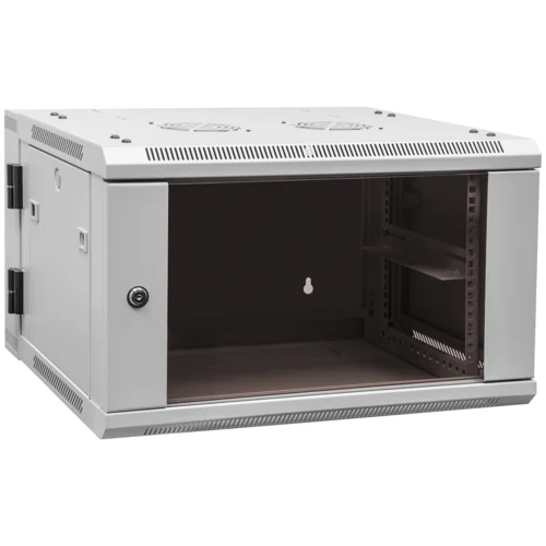

Шкаф монтажный настенный двухсекционный SNR 19", 6U, дверь - стеклянная

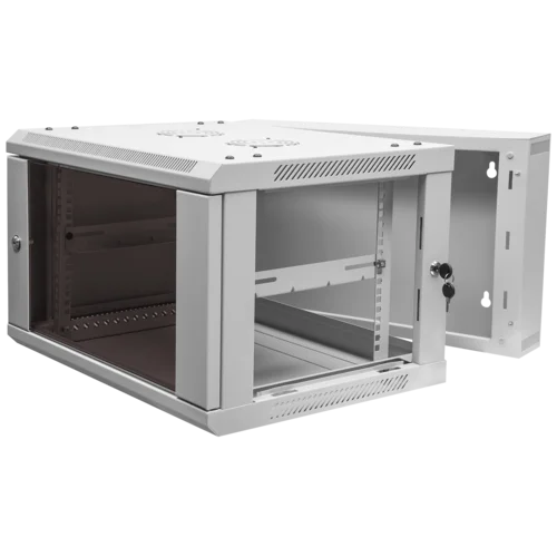

Телекоммуникационные шкафы серии TWD предназначены для компактного размещения оптического и электротехнического оборудования систем передачи данных. Небольшие размеры по сравнению с напольными телекоммуникационными шкафами позволяют размещать не только в закрытых серверных, но и в офисных помещениях, коридорах и лестничных пролётах. Современный дизайн легко и эргономично впишется в любой интерьер.

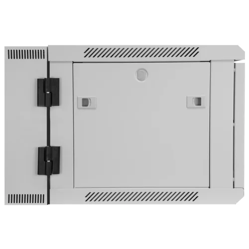

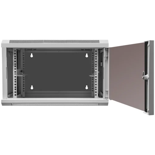

В комплекте идут монтажные вертикальные направляющие для крепления стандартного 19 дюймового оборудования. Направляющие пронумерованы в соответствии с количеством юнитов, для упрощения процесса монтажа. Направляющие регулируются по глубине. Доступ к оборудованию, устанавливаемому в шкафу, может осуществляться с четырёх сторон. Шкаф поставляется в разобранном виде.

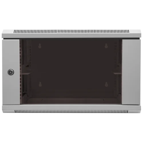

Дверь шкафа стеклянная, стекло 5 мм и поставляется с замком. Установка двери возможна как с правой, так и с левой стороны. Замок защищает от нежелательного доступа третьих лиц в шкаф. Боковые панели шкафов - легкосъемные для упрощения доступа к установленному оборудованию, снабжены защелками.

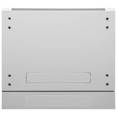

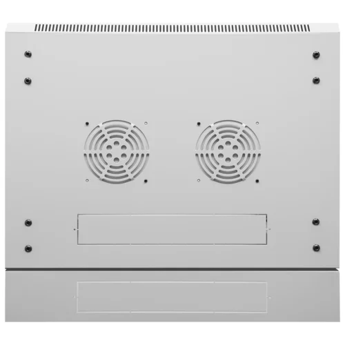

Ввод кабеля осуществляется через верхнюю или нижнюю панели шкафа через предусмотренные кабельные вводы размером 340х56мм. В крышу шкафа предусмотрена установка двух 120мм вентиляторов либо вентиляторного модуля.

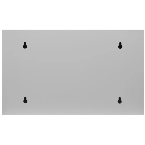

Крепление к стене
Шкаф крепится к стене при помощи анкеров в четырёх точках.

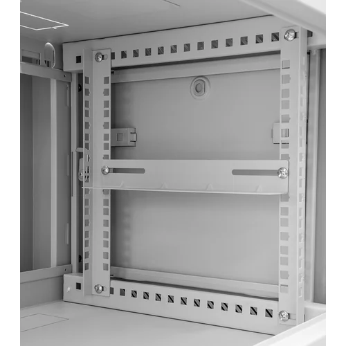

Регулируемые напраляющие
Универсальные направляющие регулируются по глубине при помощи крепёжного набора. Максимальное полезное расстояние между направляющими 390мм, длина уголка для оборудования составляет 270мм.
